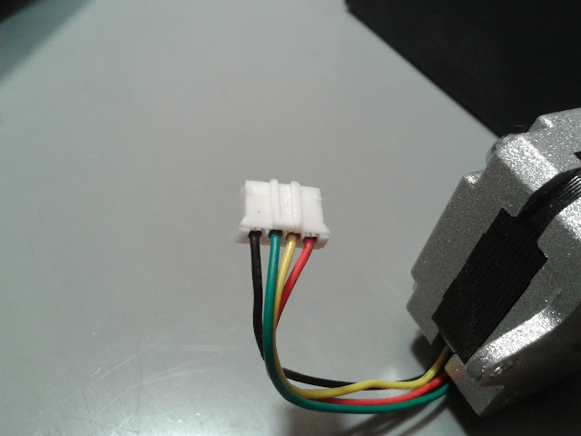

Olá.
Alguém sabe que ficha é esta? Preciso comprar machos para ela e não sei como procurar.
Já vi, já desliguei e liguei muita ficha destas mas nunca me preocupei em saber marca, modelo, nome genérico .... Estavam lá ...
Tenho impressão que alguns drivers de CD ou placas Sound Blaster tinham esta coisa.

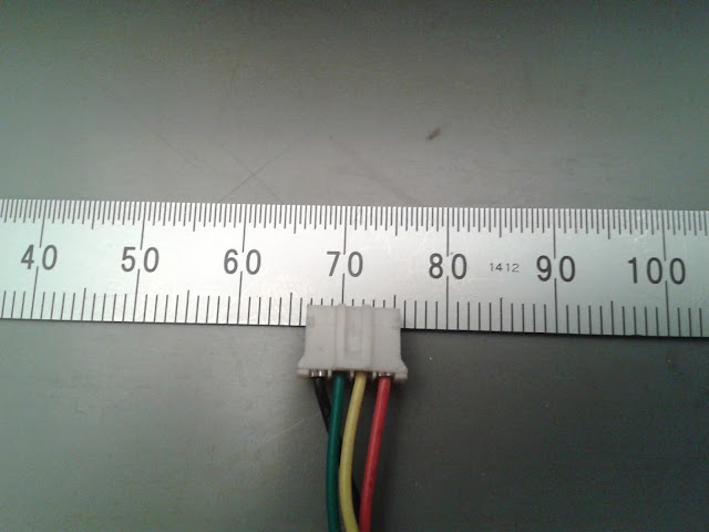

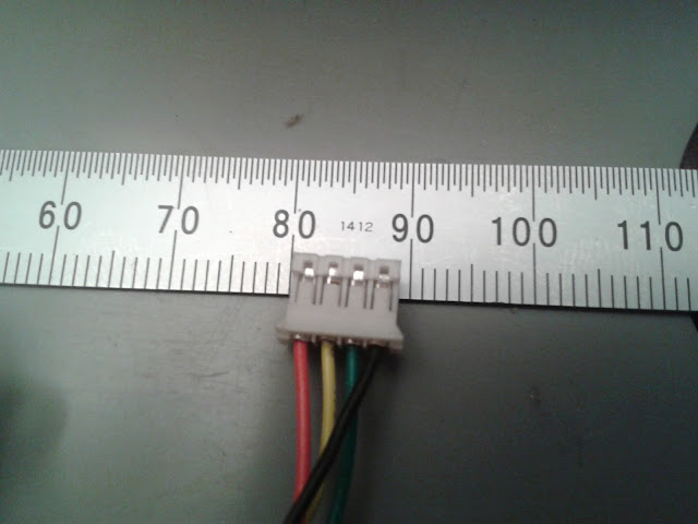

Não são de 1/10 de polegada mas, ao que a régua me diz, de 2mm de passo.
Obrigado,
Abraço
SC

São JST's, mas há da Molex tambem, são super comuns em eletrónica de consumidor.

o problema dessas fichas é existirem varias versoes e com engates diferentes (que também funcionam com sistema poka-yoke, para só permitir o encaixe da ficha par respectiva), isto pra alem da marca e o pitch.

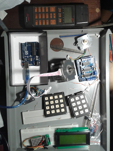

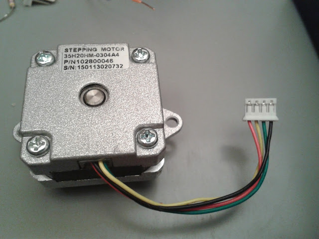

Entre variada tralha miudinha, já chegou o cabo para ligar o stepper maior.
