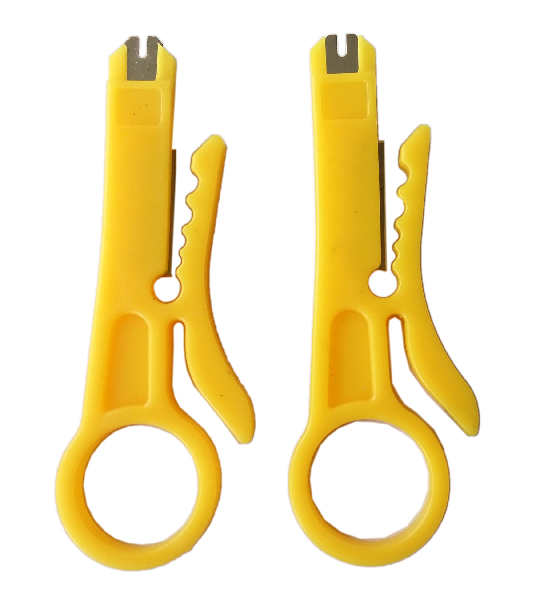

Re: Descarnador para fio de breadboard - 0.5mm
« Responder #17 em: 17 de Março de 2017, 10:28 »
Para fios mais grossos (eletricidade auto e casa), gosto deste:
Ah este tipo tambem ja usei e acho que tambem da para fios mais finos.
É muito mais pratico e rapido de usar que o outro.
« Responder #18 em: 18 de Março de 2017, 01:03 »
Vou tb dar o meu feedback, tb depende do tipo de fios que queiramos descarnar (diz-se escarnar ou descarnar?! :P), porque um descarnador pode ser bom para certos fios, mas péssimo para outros que tb desejavamos descarnar ou se sao mto universais sao depois pouco eficazes em algum dos fios mais complicados de descarnar. Eu ja comprei e usei alguns, o primeiro foi um "igual" ao que o njay gramou muito (infelizmente, comprei a versao sem a regulação, foi à confiança porque tinha visto um feedback positivo, mas esqueci-me do pormenor da regulação ou comprei sem dar conta que estava a comprar um que nao a tinha..).
Ou seja para fios multifilar pequenos, que é o que dao mais trabalho quando tentas descarnar com faca/x-acto, esta primeira compra dum descarnador, foi deitar dinheiro ao lixo, pois corta mais que descarna. (o que vale é que tb n foi mto caro).
Bem, tb nao foi dos primeiros, eu ja tinha um destes:
que seria mais um multi-funções(cortar, descarnar e crimpar), mas pra descarnar esquece, aquilo nem pra cortar cenouras servia, quanto mais descarnar.. relativamente pesado e pouco pratico pra descarnar (se calhar tb por ser uma versao de fraca qualidade..)
Tenho tb um dos que o dropes falou e que uso mais, pelo menos para os fios unifilar, de breadboard (desconheço os fios telefonicos pra breadboard...esses telefonicos nao costumam ser multi-filar e meio espalmados?):
Parecem-me melhores que o do njay, pois estes como cortam o plastico/revestimentos em 4 pontos devido ao gume de corte em dois "V" vs dois cortes dos outros descarnadores, e fragiliza mais o plastico do fio e facilita o arranque do mesmo (o contra é nao ter um modo facil de puxar o plastico do fio como alguns alicates teem, quando os fios sao curtos ou difíceis de puxar por escorregar ou aleijar na mao.
(o facto de ter regulação manual, pode ser bom ou mau, mas ao ter afinado pra aquele fio que queres descarnar, é sempre a andar, agora se cada vez que queiras descarnar é um fio diferente, é como diz o araujo, é preciso estar sempre a afinar a regulaçao)
Mas uma coisa pratica e que pode andar no bolso da calças ou que nao ocupa espaço na mala de ferramentas e com alguma pratica, acho que é um descarnador muito eficaz, existem mta variantes mas refiro-me a estes:
claro que implica uma aprendizagem e uma pratica em usar da melhor maneira mas acho que é como comparar a conduçao de um carro com mudanças automaticas (alicate que corta e puxa o plastico com o simples premir das hastes do descarnador) com um carro com mudanças manuais (depois de dominar as mudanças manuais, consegues tirar melhores performances de condução) e com o habito, torna-se tb mais universal porque controlas o corte com a pressao e basta rodar duas ou 3 vezes e puxar e tá feito.
Mas para fios multifilar muito finos ou fios curtos que nao dê muito jeito pra puxar pelo fio, já é mais complicado..
E entao aqueles cabos ou fios que teem um revestimento tipo borracha, esses sao mto complicado de escarnar porque teem multiplos fios multifilares, que so com x-acto e mto jeitinho dobrando o fio enqto se corta em toda a volta para evitar que o corte fuja cabo/fio a dentro e depois puxar com os dentes e fechar a boca pra evitar levar com o pó branco que alguns cabos teem la dentro. (ja agora que tipo de pó é?)
Como nao é uma função que realizo mto nem por trabalhar na area onde o acto de descarnar é pao do dia a toda a hora ou quase, nunca apostei em alicates mais caros, mas caso seja um acto frequente convem investir logo numa ferramenta que faça o serviço o mais rapido e com menos esforço possivel.
p.s.: TigPT: qdo metes o reajusto automatico prás imagens cuja a postagem por defeito saem com um tamanho excessivamente grande? :P
