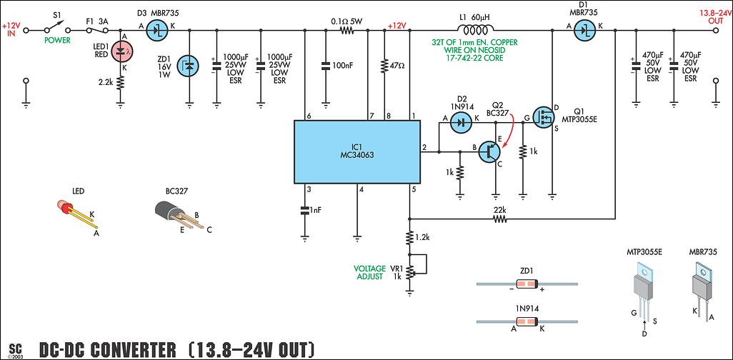

Deves chegar lá com um MC34063, Mosfet para comutar em vez do transístor interno e um díodo com um Vf baixo.
Esta calculadora:
http://www.nomad.ee/micros/mc34063a/
com uma topologia deste género (não ligues ao ZD1/D3 na entrada, é para proteger da alimentação de 12V automóvel)
Usas um MOSFET lógico (para garantir que comuta com os 5V) que aguente com os 3A pk.
O preço deve ficar em conta.

Por acaso ja tinha visto essa calculadora. Com essa montagem a corrente se pico passa a ser suportada pelo mosfet, e o ic apenas tem de aguentar com a corrente para o comutar, certo?
Obrigado!
