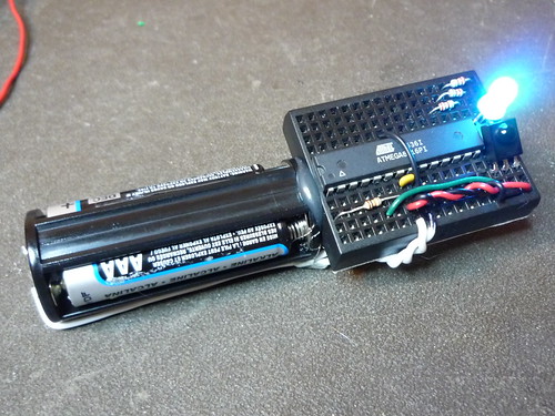

Ando a pensar há alguns dias que já tenho vários projectos que gostar de manter como fixos sem ter que andar sempre a montar/desmontar e a colocar diferentes programas no Arduino. Também não queria ter que comprar 1 Arduino por cada projecto, acho que a ideia do Arduino é servir de plataforma para prototipagem.
Então andei à procura na net de arduino cada vez mais pequenos RBBB, Nano .... até que cheguei aqui.
Claro isto já não é um Arduino mas sim o ATMega8 sozinho e eu não fazia a mínima ideia que era possível tal coisa! Não preciso de reguladores? Nem condensadores? Nem do cristal? Certamente alguma coisa está errada nisto...
Senão e como tenho algumas breadboard daquelas (e vou certamente mandar vir mais) . Alguém tem experiência em usar apenas o ATMega8?
Tenho que comprar já com bootloader não é, para poder carregar os programas. Não posso fazer isso com a Arduino que já tenho?
Qual o melhor sítio para comprar? SparkFun?
Esta solução é a mais pequena de todas acho... (desmontável pelo menos).
Imaginando que isto resulta o robot de combate sumo em que ando a trabalhar já pode ter outro formato!!  ;D

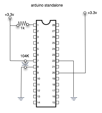

Uhm eu posso experimentar fazer isto tirando o ATmega168 do Arduino?
Posso comprar vários ATmega168 c\ Bootloader colocar no Arduino colocar o sketchbook que quiser e usá-lo num projecto sem o Arduino? Que é aquilo que está a ligar o pino 7 e o 8 de 104K?
Re:Minimal Arduino para Robots
« Responder #2 em: 06 de Junho de 2009, 11:13 »
Podes, se adicionares um cristal de quartzo de 16MHz e 2 condensadores de 22pF.
É um condensador de 100nF.
Já agora, o ATmega168 funciona com qualquer tensão entre 2.7V e 5V.
