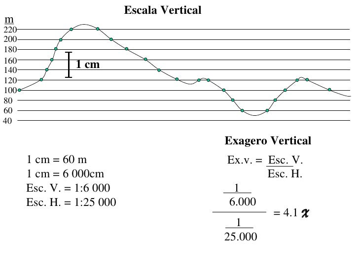

Os incêndios florestais pelas características próprias da floresta Portuguesa apresentam uma série de problemas quer à detecção quer ao combate que poderão em parte ser suplantados pela robótica. Comecemos pela detecção:
Devido à extensa área florestal do país e com enormes áreas "isoladas", sem habitações ou estradas com movimento em quilómetros que permitam às pessoas aperceberem-se atempadamente dos incêndios muitos destes quando surge o alarme já estão numa fase bastante avançada. Aqui a robótica poderá ajudar, como já falaram no outro tópico uma das possibilidades é o uso de postos de "observação robótica" espalhados pela floresta com capacidade de detecção remota e comunicação entre os vários postos e entre estes que permita assim a confirmação dos alarmes para reduzir os falsos positivos, assim como fazer a triangulação para a localização mais precisa do foco de incêndio. Do que tenho memória já houve pelo menos um sistema deste género em testes (não sei se é o mesmo sistema que o @jm_araujo fez parte) mas nunca mais se ouviu falar dele, calculo que se tenha chegado à conclusão que não era um sistema viável. Este tipo de detecção já é realizado à bastantes décadas em postos de vigia florestais com recurso a guardas florestais (quando estes existiam) e\ou civis com alguma formação, aqui na minha zona estes postos de vigia localizam-se em alguns pontos estratégicos da serra mais alta localizados em alguns marcos geodésicos secundários, este sistema tem alguma eficácia mas também alguns problemas que passo a analisar:
- Raio de visão\detecção reduzido devido ao declive, a visão só é completamente garantida até elevação imediatamente a seguir, se observarem a imagem a seguir vêm que mesmo que coloquemos um posto de observação no ponto mais alto só temos visibilidade até à primeira elevação, a encosta oposta desta segunda elevação vai estar num ponto cego e o fogo só será detectado quando passar acima dessa elevação, atrasando a detecção e reduzindo a precisão do local de detecção.
- Como aumento da distância o grau de precisão vai diminuindo grandemente dificultando a triangulação.
- Com o aumento da distância surgem muitos falsos positivos decorrentes da actividade humana, na minha zona eram "típicos" os falsos alarmes do posto de vigia ao inicio da manhã em que o fumo de uma caldeira industrial eram frequentemente confundidos com um incêndio, ainda para mais como se localizava num ponto cego onde não era visível a origem precisa do fumo os alertas muitas vezes eram dados para locais afastados dalí pelo que nem sempre se sabia à partida que era um falso alarme.
Em minha opinião um sistema destes para ser minimamente eficaz teria de ser com câmaras de alta resolução, quer de "standard" quer de visão térmica para confirmação "humana" das situações de alarme, e numa rede bastante grande com câmaras pelo menos "elevação sim elevação não" e dispostas de maneira a permitir triangulação em todos os pontos de visão (cada ponto de detecção teria de ser visto por pelo menos dois pontos de vigia), facilmente se percebe que por muito barato que se consiga produzir estes pontos de vigia a rede se torna incomportável de criar para áreas que o justifiquem (parques e matas nacionais por exemplo) dada a quantidade de postos de vigia a instalar e dados a processar.
