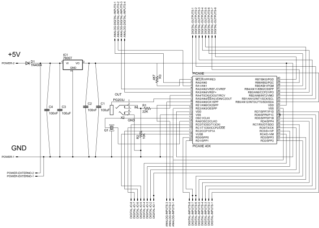

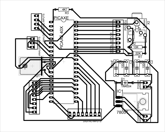

Agora o que eu pretendia era começar a utilizar o micro controlador de 40 pinos mas para isso preciso de fazer a placa em pcb, ja desenvolvi o esquema e a board, o que queria saber era se alguem podia dar uma vista de olhos para ver se estava tudo ok, para eu puder seguir em frente com o projecto.
Aqui ficam as imagens:
Espero que possam ajudar
AndréD.

« Responder #1 em: 04 de Julho de 2009, 13:43 »
Viva André!
Antes de mais bemvindo!
Não percebo de Picaxe, mas visto que a tua dúvida nem tem propriamente a ver com Picaxe e sim com circuitos vou-te tentar ajudar..
Para construires a tua própria PCB antes de passares às soldaduras o melhor é testares tudo numa breadboard, e assim que tudo funcione é que passas à PCB, pelo menos é o que tenho feito  :)
espero ter ajudado
boa sorte ;)
