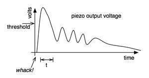

Fala tiago, estou quebrando a cabeça com este código. Andei observando as variações das batidas midi, (você bate forte e sai fraco, bate forte de novo e sai forte, quero dizer "sem precisão") e verifiquei que o arduino vai transformando os valores analogicos em midi muito rapidamente (uma batida livre, sem theshold, ou debounce, tem quase 50 variações!)
algumas batidas mostram o mais forte logo na primeira, outros liberam a batida mais forte depois da sétima, etc
então estava tentando pegar a batida maior, entre varias amostras (coisa de milissegundos), e transformar apenas esta batida em midi. Porém está dificil! Ele acaba pegando todos. Pensei que a variavel chamada "maior" iria fazer este trabalho porém nada. Voce tem alguma solução pra isto? Obrigado ???
Abaixo em anexo está o código.

Então Tiago, eu queria colocar este código porque tenho tido variação. Eu descobri isto antes de colocar este código. tirei todo código que limitava as batidas,(baixei o threshold e o offset, baixei o debounce)
 e no s2midi respondia deste jeito: 35,42,55,60,75,74,73,72, 70.... e começava a baixar até o threshold + offset.
Isto significa que eu queria a batida valor "75", e na verdade ele pegaria o primeiro valor "35" e travaria o resto.
Este exemplo ainda dá pra passar, mas e quando você bate forte "127" e te retorna  "35"?
Outras pessoas tem demonstrado este mesmo problema em outros foruns, o que pode ser o problema do Piezo.
as vezes ele começa em baixo, o que dá erro na interpretação.
Se eu fosse colocar aquele código, você saberia o que deveria mudar para o meu código funcionar com umas 10 primeiras amostras? ???

Fiz um outro codigo com max(a,b), não está perfeito, (acho que com vetor ficaria melhor) mas está funcionando. Enquanto A<B lê novamente A (500ms) e B. Coloquei um delaymicrossegundo(500) entre eles, e usando o aquele procedimento que vai escrevendo todos os envios até parar, verifiquei que o maior é escrito primeiro e depois vai baixando. :D
Depois escrevi que escrevesse a primeira e não escrevesse até tempo X. O que eu acho errado, Acho que ele deveria identificar e desprezar a queda do piezo.
Em um forum um cara colocou mais algumas resistencias e diminuiu o tempo de queda do piezo.
Acho que meu maior trabalho seja a forma artesanal que estou usando nos piezos. acho que o certo mesmo seja usar uma pele muda, com um cone colocado entre o piezo e a pele, como nas ROLANDs 8)
Era isto que  eu queria, porém acho que este código poderia ser melhor, ao invés de comparar de par em par até que comece a baixar, ele poderia funcionar daquele jeito que eu te descrevi anteriormente ::)
