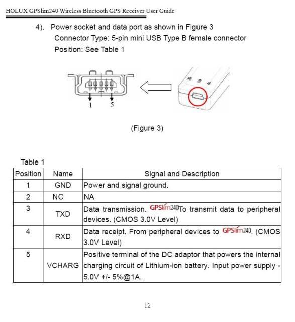

Olá tr3s, o projecto é realmente interessante, mas não percebi uma coisa :S
Disseste que o módulo tto comunica por bluetooth como para uma porta USB, mas as portas USB não tem RX e TX, não é uma porta série! Se aquilo for realmente uma porta USB, o arduino teria de fazer de USB host.

Realmente estou como o maurosmartins, que raio de ligação usb foi aquela? Supostamente os pinos D+ e D- da porta usb são de alta frequência e não podem ser utilizados sem um conversor. Podes explicar melhor a parte da interface usb!?

Realmente.. também não vejo como é que essa ligação é feita.. a não ser que a única coisa k isso tem de USB seja o conector.. ???
Exacto! De USB é só mesmo o conector! Se lerem BEM o manual do GPS vão perceber ;)

:D Ah, então há marosca nesse Pseudo USB!!! :D
sendo assim esse módulo de GPS é bastante útil.

Bytter Olha só a página 12 do "User's Manual":
É por isto que eu adoro os GPSs da Holux ehehehehe :D

O USB com txd e rxd? Serial no usb?
