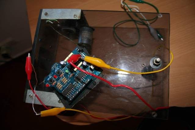

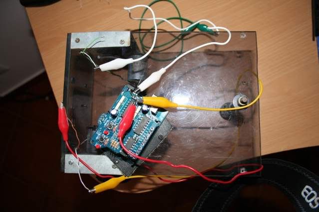

6º Passo
Depois de termos o MotorShield em cima do Arduino e a programação feita e pronta a ser testada vamos fazer as ligações aos motores com os crocodilos, da forma representada em baixo:

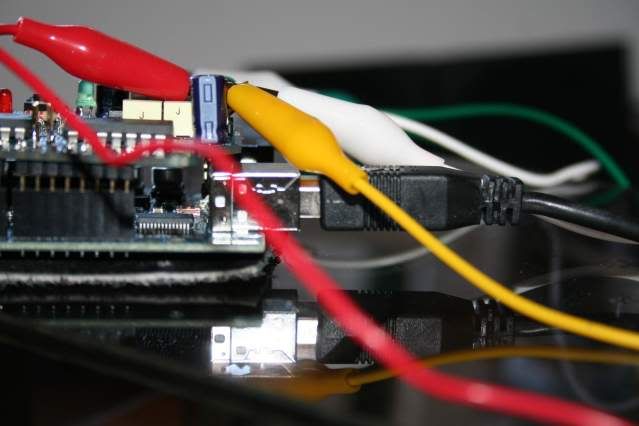

Neste passo e muito importante que as ligações nao fiquem em contacto umas com as outras, para isso dobrem um pouco os pinos nas saidas dos motores para que os crocodilos "estejam á vontade".
