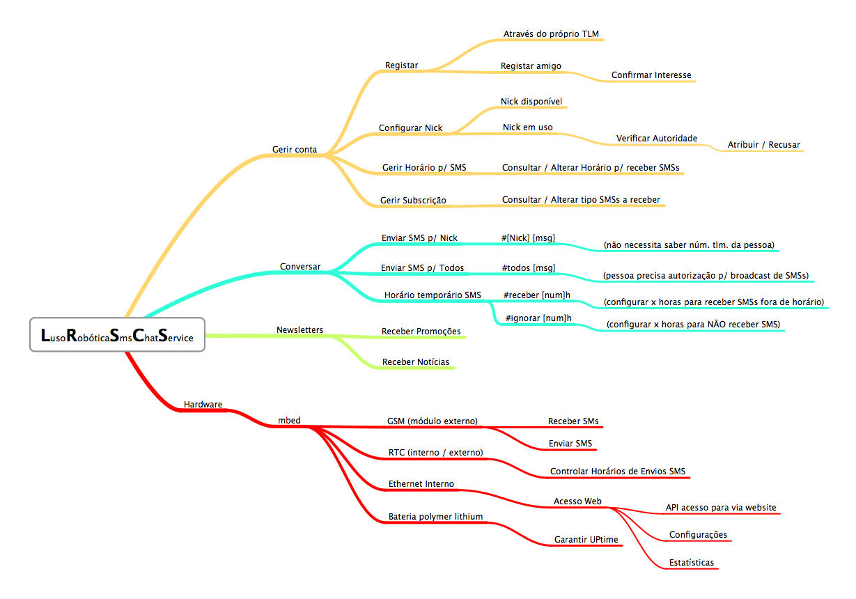

Diagrama base:
Vamos fazer um brainstorm!? Que acham do projecto, o que mais gostam e menos, o que alterariam, o que sugeriam... Todos os comentários são uma mais valia! Vamos fazer deste projecto uma realidade...

Estava a pensar que será necessário 2 hash tables (uma por nick outra por número) para indexação mais rápida dos números (remetente e destino) com pointers para dados de uma estrutura (1 por registo) onde teriam os dados todos necessários dessa pessoa.
Depois duas queue lists (uma com as SMSs para todas as pessoas, que estavam por processar, outra com as SMSs individuais)
As SMSs só seriam enviadas das queue individual, e as inscrições na lista de SMSs para grupo, eram processadas gerando uma SMS para cada membro que respeitasse essa inscrição.
Todos os membros inscritos num tipo de subscrição, estaria também inscrito num lista, evitando andar a percorrer todos os registados para saber quais estavam inscritos naquela lista.
As SMSs a inserir na queue individual seriam colocadas com "prioridade" cronológica. Se eu estiver para receber uma SMS mas o meu "horário de recepção" for só para daqui a 3horas, a SMS é colocada na queue nessa zona. Assim o método que processa o envio de SMSs só compara a SMS do topo da lista com o RTC, e se for altura de enviar, envia.
O que acham?

Não percebi muito bem isto:
e isto:
Essas tabelas estavas a pensar implementar no mbed ou ter isso na net?
É necessário ter em conta o modem GSM pois há uns tempos andei a ver e o numero de mensagens que são capazes de enviar por minuto varia muito.
Infelizmente duvido muito que alguma Operadora patrocine o projecto :( e mesmo que patrocine :) só irá oferecer as mensagens para a mesma rede, por isso se não oferecem é necessário multiplicar o modem por 3.
Seria útil também poder receber os últimos tópicos onde houve respostas assim como depois haver a possiblidade de responder mas isto claro que seria opções a adicionar ao sistema.
Last but no least e se o preço disto tudo, mbed, modem's, bateria for para uns 150€, com este preço monta-se um PC muito bom para esta tarefa e com bastante mais liberdade e menos trabalho, perdia-se no entanto a possibilidade de aprendizagem, embora não esteja ainda muito claro quais serão as tarefas do mbed.

Tudo seria no mbed (quem diz mbed diz outro micro), e não na web. Totalmente independente do resto.
As mensagens tem que ser processadas. O mais rapidamente possível para que fique só limitado à velocidade do módulo GSM. Creio que se consegue velocidades interessantes.
Assim, mesmo que eu tenha uma SMS por receber, mas eu tenha configurado que não quero receber SMSs depois das 20horas, esta vai para a lista de espera para envio para as 9horas do dia seguinte, fazendo com que o micro não tenha que a estar sempre a testar. Só se já tiver passado o tempo de espera necessário.
