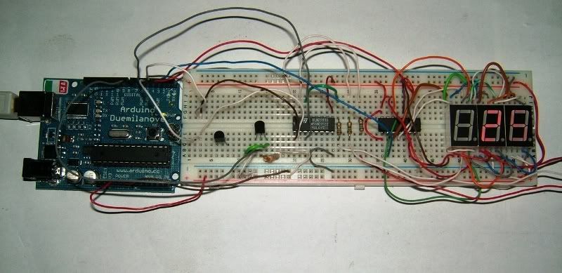

Põe fotos para o pessoal ver! :)

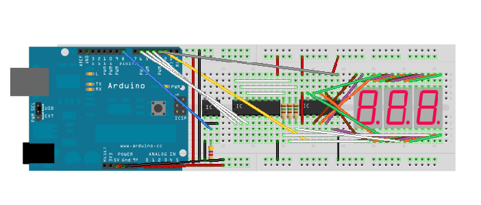

Tenho andado a brincar com o Fritzing, acho demasiado simples, mas tem a propriedade boa de poder fazer um copy paste da breadboard.
Se alguem usar posso colocar aqui o ficheiro  8)

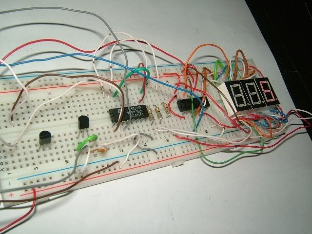

asena, amanha logo tiro fotos, dpx de ajeitar os fiozinhos todos  :-X
IC's (da esquerda para a direita):
DS18S20;
ULN2003A; (deu-me a preguiça  :-X e como ocupa o mesmo que os transistores  ::) )
74HC164;
3x 7segmentos.
Uso de pins: 6 I/O;
Motivação: Reduzir ao mínimo o numero de pins usados no arduino, para implementação de display de segmentos, apesar do desuso, os mesmos são uma forma pratica de indicação numérica. (nota que: da forma normal o uso de pinos seria 7+3+1 = 11 quase o dobro!
Ideias futuras: Utilização de 3x74HC164 e 1*74LS08 (AND Gate) aos terminais do clock, para escolher que 74HC164 é que recebe o sinal do clock (desde que esteja a low constante não muda o estado independentemente da entrada)! aí permitiria-me evitar a pequena falha da actualização da temperatura.
E manteria o numero de pinos! visto que escusava de fazer mux aos displays.

Não liguem a desarumação de fios  :-X
