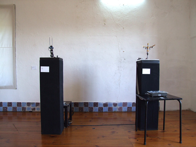

ICU . I See You - é um sub-projecto derivado do SWARS . see what a robot sees.
Desta vez, além de ter como objectivo ver o que o robot vê, quis também dar-lhe a capacidade de detectar faces, e segui-las.
Para a detecção facial usei a biblioteca OPENCV para Processing, é muito divertida e fácil de trabalhar, e mostrou ser muito sensível na detecção de faces, por vezes até sensível de mais pois detectava faces onde elas não existiam, até houve alguém que comentou ser um algoritmo de detecção de faces de fantasmas!
Não tive tempo suficiente para pôr os quatro motores servo a funcionar, neste momento só os dois de cima é que funcionam. O próximo passo será implementar inverse kinematics e tornar os movimentos muito mais interessantes assim como a interactividade do robot com as pessoas.
Este projecto esteve (está) exposto na exposição dos laboratórios da Audiência Zero no Espaço do Tempo em Montemor-o-Novo, mas infelizmente tive que ir lá buscar o computador que estava a processar a detecção facial pois vai-me fazer falta nas próximas semanas. Espero em breve ter o ICU novamente exposto ao público.
Deixo aqui a programação que estou a usar, tanto para o arduino como para o processing.

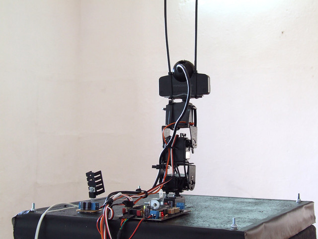

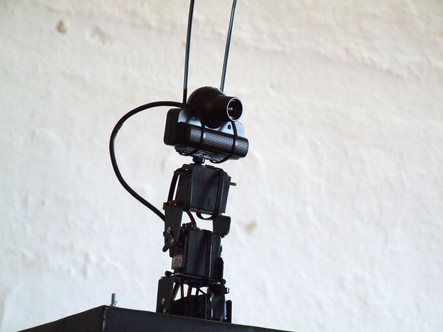

O equipamento que estou a usar basicamente é um Motoruino (que é um clone de Arduino), depois são 4 motores servo montados em sistemas de pan/tilt modificados,
Em relação ao software estou a usar Processing com a biblioteca OPENCV, que tem vários algoritmos disponíveis todos eles relacionados com visão por computador e prontos a usar, neste caso uso o Face Detect, que como o próprio nome indica, detecta faces humanas.
