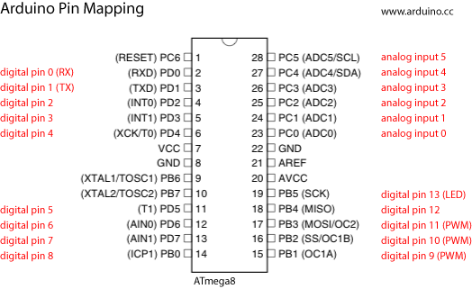

Por esta imagem podem relacionar os nomes que o arduino dá aos pinos com os nomes verdadeiros dos mesmos quando querem usar o AvrStudio.
Ainda falta uma coisa, tal como no arduino temos que definir se um pino é uma entrada ou uma saída, para isso usamos uma coisa chamada DDR, que é um registo que define se um pino é entrada ou saída, no caso do AVR 1 quer dizer saída e 0 quer dizer entrada, para isso vamos definir o nosso pino numero 5 do porto B como uma entrada assim:
