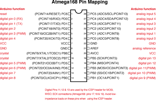

   Boa noite, hoje iremos falar de como usar os pinos do nosso micro-controlador como entradas e saídas digitais, este deveria ter sido até o primeiro tema a estudar nesta série de tutoriais pois apesar de relativamente simples é de grande uso.
Então, para começar vamos ver quais os registos que cada porto tem associado a ele. Muito basicamente um porto é um conjunto de 8 pinos do micro-controlador que associados aos mesmos registos de controlo e que são numerados alfabeticamente, PORTA, PORTB, PORTC, o numero de portos depende do numero de pinos que o encapsulamento do nosso micro-controlador tem, no caso do atmega328p temos os portos B,C e D, mas o unico que tem os 8 pinos disponível é o porto D, isto acontece porque cada pino pode ter variadas funcionalidades, por exemplo os pinos 6 e 7 do porto B também são os pinos onde se liga o oscilador(cristal), o pino 6 do porto C é onde fica o botão do reset, no porto C do pino 0 ao pino 5 temos as 6 entradas analógicas, e assim sucessivamente para os outros pinos, e isto variada de modelo para modelo pois cada um tem mais ou menos funcionalidades e mais ou menos pinos que permitem ter implementadas essas mesmas funcionalidades, porque no caso do atmega328p se o encapsulamento for TQFP(é um dos vários tipos de smd) temos mais dois pinos ligados ao ADC.
Nesta imagem podem ver a funcionalidade de cada pino e a que porto ele está associado, o chip em questão é o atmega328p usado no arduino:
E a sua relação com os nomes dados aos pinos no arduino:
