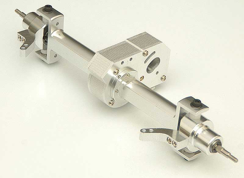

Á várias escalas de modelos RC.

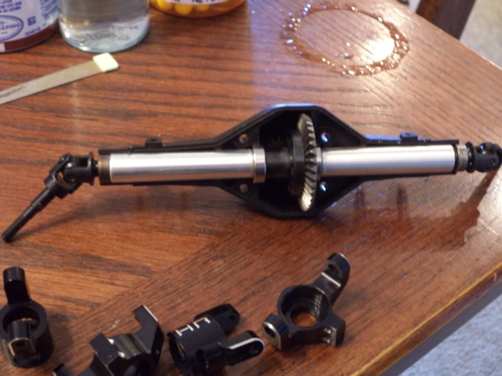

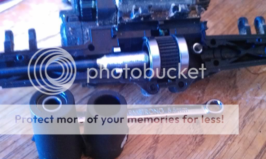

Para comprares o melhor será mesmo comprar os 2.2"....
A transmissão tens que fazer do seguinte modo...
tipo um eixo em que te leve um motor brushed.... ve se estas fotos te ajudam...
