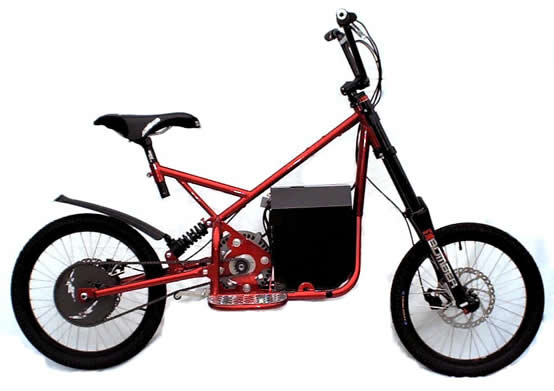

porquê n fazer uma cena de raiz estilo isto:
n é mais facil começar a fazer uma cena destas, do que estar a adaptar/transformar uma mota?..

Hugo, isso são basicamente bicicletas com um motor e umas baterias penduradas, usar como base uma mota, tens uma suspensão, e um quadro muito superior tanto a nivel de segurança como de rigidez.
