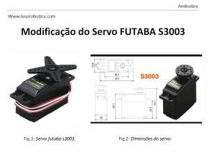

Bem aqui esta o tutorial de como modificar um sevo para rotação contínua em formato pdf anexado ao post.
Muito simples alteração ao servo Futaba S3003 para rotação contínua, basta seguir todos os passos do tutorial.
abraços
Ver o tutorial em anexo.
