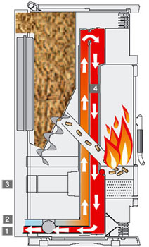

Ora bem, aqui está uma imagem de como tenho feito essa parte actualmente. Aproveito para dizer desde já que não funciona e já explico porquê.
Bom, isto não funciona porque os pellets ficam presos. Ainda por cima, é barulhento como tudo (má qualidade do sem fim, por exemplo) e para colocar um depósito nisto ía ficar mal como tudo. Eu tive o sem fim a percorrer o tubo quase todo. Entretanto fui cortando, para ver se os pellets ganhavam velocidade suficiente para caírem e para ver se a espiral funcionava melhor. Acabou por não resolver.
Como é que eu acho que isto ía dar melhor? Utilizando algo mais ou menos como isto:
Esta é a maneira mais simples de ser feita. Tem um defeito: ocupa muito mais espaço e é mais susceptível a erros.
Mas desta maneira:
É a que ocupa menos espaço e tem melhor aspecto. Mas também se torna mais complicada de ser feita porque é tudo mais compacto.
(só estou a falar da parte do depósito, sem fim e forma de "entrega" dos pellets)
Pá, estou disposto a recomeçar tudo, mas primeiro quero planear bem as coisas. Qual das maneiras acham melhor? Será que se torna muito complicado fazer a segunda?

Estou a fazer outro esquema para ver se me entendo. Apercebi-me agora de uma coisa que me vai facilitar a vida: a ventoinha é de extração de fumos, logo posso-a colocar na cháminé já à saída! Isto é bom porque assim estou mais livre de mexer no depósito de combustão, o fumo é "obrigado" a sair pelo sítio correcto e posso fazer uma gaveta para apanhar as cinzas, por exemplo!
Já cá coloco o tal esquema!
EDIT:
Então aqui está. Só uma nota: a imagem não está feita à escala. Aliás, só depois de a ter feito é que me apercebi que o tamanho do depósito deve ficar maior e o da câmara de combustão muito mais pequeno, deformando assim também a caixa de ar. A ideia é essa mas tem os tais problemas que referi. Julgo que com a ventoinha de extração de ar não me tenho de preocupar com o fumo, logo é menos um problema. Resta-me apenas a questão do fornecimento de pellets, que pode ser um enorme problema. Ah, acabei de me lembrar de outro: ter a câmara de combustão encostada ao depósito pode ser um problema. Então, entre as mesmas tem que haver algo que isole do calor. Aceitam-se sugestões para este material. Só me lembro de tijolos, mas é capaz de haver algo melhor...
Bom, então o que me parece que ainda há para resolver é:
-Sistema de abastecimento de pellets;
-Material isolante para evitar combustão dos pellets no depósito;
E acho que é só, mas de certeza que me estão a escapar coisas. Não se esqueçam de opinar!
Cumprimentos e obrigado!

Bom, preparem-se para um testamento!
Ah, repito: os tamanhos não são à escala! A câmara de combustão ainda deve ficar mais estreita e provavelmente o depósito de pellets mais alto.
1- Gaveta e puxador, para a cinza. Talvez coloque uma "janela" que se abra e se feche (como se costuma vez em recuperadores de calor, por exemplo) para regulação da entrada de ar.
2- Câmara de combustão. O "chão" da mesma é uma grelha para que a cinza possa cair.
3- Depósito dos pellets. Poderá ficar mais alto ou não, conforme um problema que irei apresentar a seguir.
4- Caixa de ar. O ar entra em 4.1, onde irá estar uma ventoinha, circula por um tubo e sai no topo da caixa, na esquerda da imagem, onde irá ter uma janela que abra e feche, para regular o fluxo de ar. O tubo que se vê acima de 4.1 está entre a câmara de combustão e o depósito de pellets (a tal folga para que não haja perigo de incêndio no depósito. Esta tal folga irá ser fechada. O tubo de ar puro entra por baixo da salamandra e é soldado na entrada da caixa de ar, de maneira a ficar herméticamente fechado. Deste modo e ficando herméticamente fechado é "impossível" entrar fumo directamente para aqui. O ar é aquecido na mesma e dá mais segurança. O tracejado no tubo significa que ele passa ali mas não naquele nível. Há-de ficar algures por ali.
5- Motor e sem fim. Decidi colocar o sem fim nesta posição porque é mais simples de ser construído e talvez me permita usar um sem fim que já tenho (que é oco no meio). O depósito (3) incide directamente sobre o sem fim graças a rampas (6). O sem fim gira e empurra os pellers até ao final do mesmo, caindo em 5.1 e aí escorregam até 9. Aqui tenho um problema muito importante: tenho medo que a chama de 9 fique muito perto de 5.1, 5 e consequentemente do depósito. Isto é, que todo esse caminho aqueça e incendeie os pellets no depósito. Tenho algumas soluções para isto, mas preciso da vossa opinião: posso puxar 9 mais para a frente e fazer com que 5.1 se estenda mais, deixando assim ainda mais espaço; posso puxar todo o sistema de sem fim, motor e depósito mais para cima, fazendo com que o sem fim fique mais separado da calha (5.1) ou fazer uma mistura dos dois. Esta solução, só tem um inconveniente: o depósito fica ainda mais para cima ou então fica mais pequeno. Mais pequeno significa menos autonomia e mais para cima significa mais aspecto de "sanita" o que pretendia evitar. Caso haja alguma solução que exista para este problema ou para disfarçar a última consequência desta resolução e eu não esteja a ver, digam! Ah, por último, as rampas (6) são só as que "vemos" (vendo a "raio-x") vendo a salamandra de lado. "Vendo" de frente existem mais duas. No entanto, isso parece-me bastante simples de ser construído e ser aplicado.
6- Rampas para fazer com que os pellets caiam em cima do sem fim.
7- Este espaço para já está vazio. Pode ser fechado ou não, não existir ou existir e ter uma porta. Em princípio é o sítio onde irá ter alguns parafusos que sirvam para segurar peças, parte controladora da salamandra, etc.
8- Chaminé. Atravessa a caixa de ar e tem que estar obrigatoriamente hermeticamente fechada, para a não contaminação do ar puro. Note-se que irá levar uma ventoinha para extracção de fumos. Poderá levar também um "registo" para controlo do fluxo de ar. No entanto, pergunto-vos se esta parte será mesmo necessária uma vez que vai ter a tal ventoinha e que esta última terá controlo de velocidade (obrigatório).
9- Este depósito, que muito provavelmente não terá esta forma é onde se vai dar a combustão. Terá que ser "esburacado" para que o ar circule e para que a cinza caia e vai ser móvel, para poder tirar e limpar. Futuramente, como vou querer ter ignição automática tenho que contar com um local para ter algo que me permita incendiar os pellets e os fios desse algo. Por isso, deve haver um pequeno buraco com alguns milímetros, passando da câmara de combustão para o espaço 7. Já agora, como protejo os fios do calor?
10- Porta e puxador que acedem à câmara de combustão. Esta porta irá ser o maior possível para ser mais simples de trabalhar, limpar, etc. Terá também que ser mais ou menos fechada. Em princípio leva um cordão que se costuma por nos recuperadores de calor, para evitar que haja muita passagem de ar. Poderá ou não ter vidro, mas isso é fácil de ser colocado. Esta última hipótese fica em stand-by porque o vidro para este tipo de coisas é bastante caro.
11- Porta para acesso ao depósito de pellets e respectivo puxador. Para depositar os pellets no depósito. Terá que ter um tamanho minimamente "usável" e quanto mais isolada ficar, melhor. Lembrei-me agora que também seria giro colocar aqui um vidro (só uma questão estética, como é óbvio).
E pronto, acho que percorri tudo. Esta "build" parece-me porreira, mas vai-me dar uma dor de cabeça dos diabos a construir. Portanto, o que falta ver do "plano" é: será que os pellets não entram em combustão por causa da proximidade à chama? Mas isso também é fácil de resolver. Talvez o melhor seja jogar pelo seguro e usar a solução que referi à pouco. Para evitar o efeito "aspecto sanita" usa-se uma chapa que forme uma rampa e pronto, fica óptimo.
Então, vamos mesmo ao que falta:
-Tudo o que já referi na descrição acima;
-Ver que ventoinha vou usar para extrair os fumos (que tipo de ventoinha);
-Ver o tamanho da ventoinha que vou usar para puxar o ar para a caixa de ar;
-Re-ajustar o desenho e fazer contas para ver os tamanhos exactos;
-Ver a forma do sítio onde se vai dar a combustão;
-Ver se os pellets escorregam para o local de combustão com aquela inclinação;
E, agora finalmente, a parte mais dedicada ao fórum:
Bom, isto vai ter que ter um mínimo de segurança. Mesmo que não fique para já, vou ter que escolher os sítios para que um dia no futuro possa colocar isto quase tudo automático. Tenho de ver onde posso colocar sensores de temperatura, por exemplo, para que o sistema possa ligar ou desligar quando a temperatura passa certas barreiras, etc. Alguém me dá uma ideia dos sensores que posso usar nisto para ver mais ou menos o tamanho dos mesmos? Bom, de qualquer das maneiras essa é a parte mais "secundária". Antes disso tudo ainda vem a construção...
Ah, quanto à construção, outro pequeno problema: isto vai ser tramado de ser feito, porque vão haver sítios que vou ter muito pouco espaço de manobra para soldar (este ponto é o que mais me assusta). Portanto, tenho que preparar tudo com antecedência, tem que ficar tudo perfeito com antecedência. Quando terminar a "planta" disto vou-me dedicar ao plano de construção e medidas. Alguém tem uma ideia aqui?
Desculpem lá pelo testamento e pelas toneladas de perguntas! Quando fizer isto vou ter que vos convidar todos para vir ver isto, estou a ver ahah :P
Anyway, acima de tudo: obrigado!
