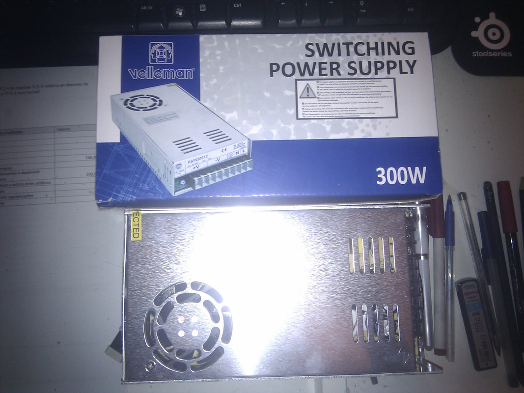

Fonte de alimentação adquirida ao membro Tech_JA dono DESTA loja que me arranjou a fonte a um preço bastante acessível.
Uma pessoa impecável. Entregou-me o material em mão e ainda por cima ainda me deu uma aula de electrónica de borla ;D
Estou-lhe muito grato.

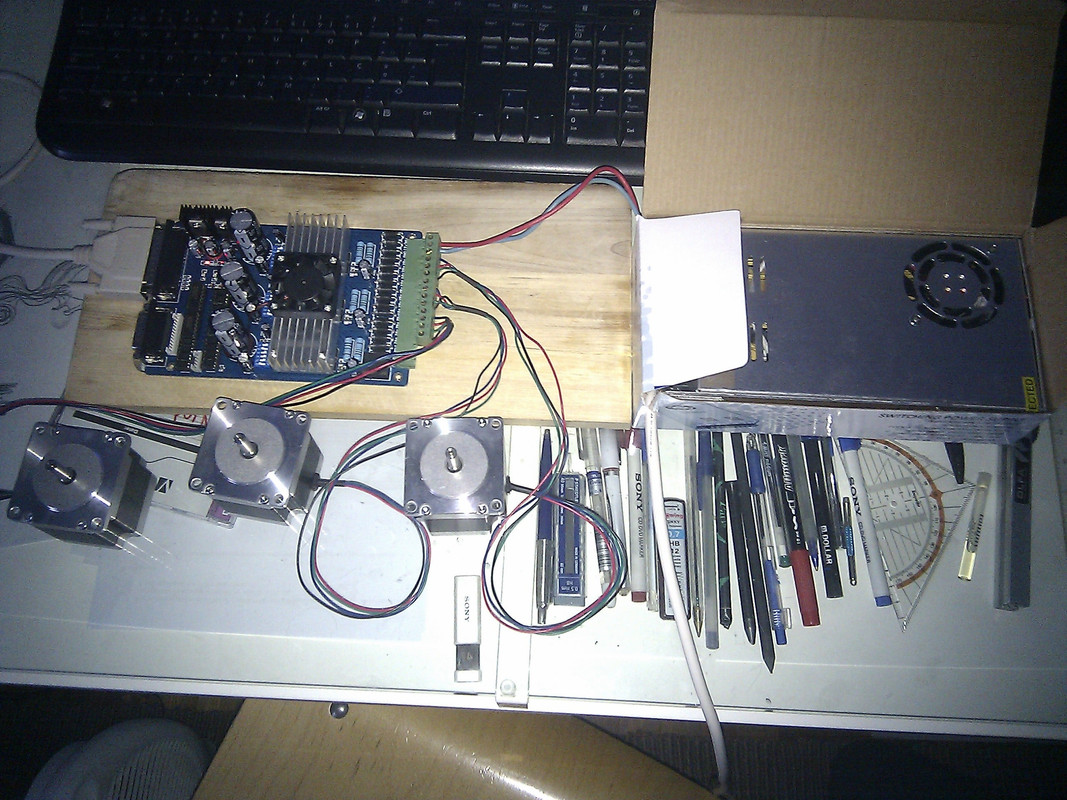

Deixo aqui uma foto para não ser só texto:
ps: a fonte de alimentação tem um potenciómetro (acho que é assim que se diz) e reparei que ainda dá para aumentar mais que 24v.
A minha pergunta é:
Aquela potencia "extra" é para ser usada se necessária ou é para dar alguma margem de segurança?

É para ajustar a saída, mas se a fonte diz que é de 24v não deves ir alem dos 24.
Normalmente não se mexe ai.. (excepto para dar um ajuste)
