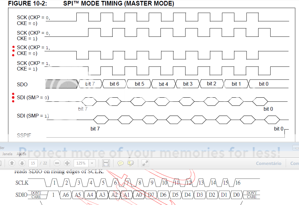

Aquela questão dos acertos de clock (polariadade etc) em principio está certo.
Pelo menos bate certo a imagem do datasheet do PAN com a do datasheet do micro, usando CKE=0 e CKP=1.
//SPI
SSPSTATbits.SMP = 0;
SSPSTATbits.CKE = 0;
SSPCONbits.SSPEN = 1;
SSPCONbits.CKP   = 1;
SSPCONbits.SSPM  = 0b0010; //freq clkout=62k500hz
Mas assim não deveria dar alguma coisa?

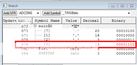

Comecei a guardar os valores todos, a cada 10ms.
Obtive a lista de valores em baixo.

Das duas uma, ou não estou a conseguir falar "falar bem", ou então ele chateou-se comigo e não "fala" mais nada!
