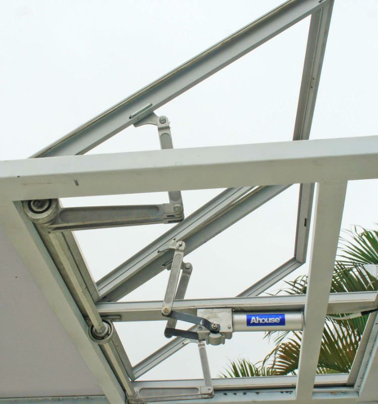

Depende, se as dobradiças forem decentes e suportarem totalmente o peso da porta, um servo de 2€ serve perfeitamente para abrir as laterais, a parte de cima, nem tanto..
