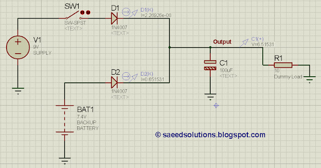

« Responder #17 em: 09 de Maio de 2014, 11:46 »
Por acaso vou fazer o mesmo, tenho um circuito (PIRs, Sonars, etc.) alimentado por um transformador 9V e um stepdown para 5v, queria colocar umas 5 pilhas e com 7.5V substituía o transformador qdo falha-se a luz.
Estou a pensar em fazer este esquema:
E monitorizar as pilhas com este:
