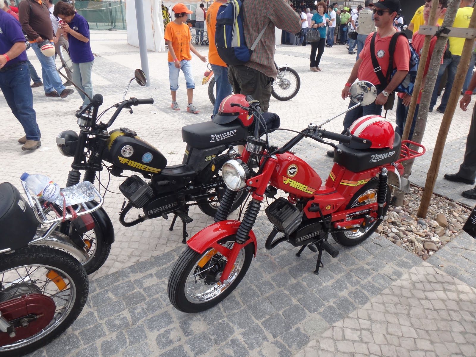

Não precisas de re-fazer nada, em principio é claro, sem ver a coisa em questão tambem não posso falar muito..
Mas que mota é?
Se tiver bateria, tens de trocar a bateria, e terás obviamente de trocar todas as luzes da mota para luzes de 12v.

É que nem retificador tem de origem eheh, mete um regulador da de uma eletrica ducatti, que é de 2 fios que isso funciona.

Meto o regulador só nos fios que vão para o farol da frente?
