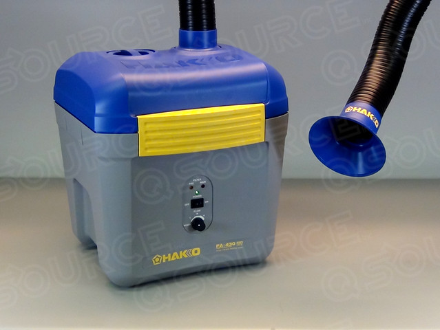

Eu queria fazer uma cena deste tipo:
Mas vejo k há alguns que devem usar um filtro...k tipo de filtro se usa?
Será caro uma cena destas?
Re: Bancada de Trabalho - Robótica / Electrónica
« Responder #94 em: 15 de Março de 2012, 19:41 »
Da Hakko, se tiveres a sorte de se vender por cá, que não me cheira, diria pelo menos 200€.
Isso usa um filtro de carvão activo, que como é especifico para ai deve ser caro que dói, a outra opção é comprar um filtro de carvão activo das fritadeiras, que têm disso e o filtro é baratinho, mas isso basta uma ventoinha de um pc com 120mm de meia duzia de € a funcionar a 7€.
desconhecia k fritadeiras usavam co filtro o carvão activo...dizes dakeles electricas fechadas certo? pra nao dar cheiro ca pra fora?
Onde se compram esses filtros?..

não estou a intender para que o filtro ? não bastava usar uma ventoinha de pc para puxar e mandar pelo outro lado o fumo?
Offline andre_f_carvalho
  • Mensagens: 1.469
    • Pro - andrefcarvalho
« Responder #99 em: 15 de Março de 2012, 20:28 »
normalmente o filtro serve para filtrar e se as enviares para outro lado as partículas podem vir a mesma para ti respirares, dai usar o filtra para manter enjauladas as partículas nocivas
« Responder #100 em: 15 de Março de 2012, 20:28 »
e manda o fumo pró vizinho?! :P o filtro é pra usar em extractores de fumo k nao tem saida/exaustao e pra limpar o ar com os vapores do estanho/chumbo/resina que sao toxicos/cancerigenos.
