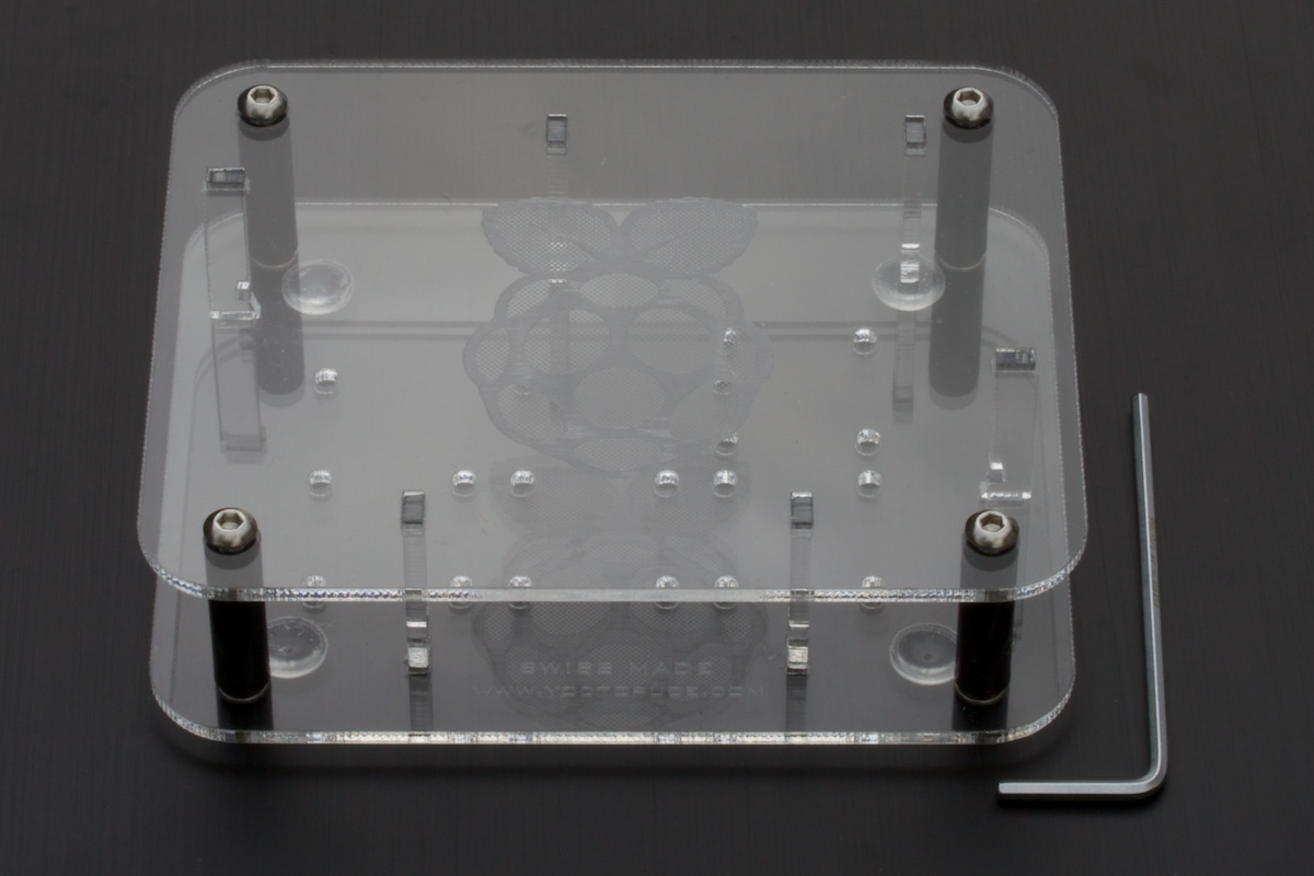

Mas podes usar parafusos nos acrilicos, mas apertando numa porca exterior ao acrilico.. ha cases giras que ficam bem os parafusos com porcas..
(opçoes: podes usar encaixes, entalhes, parafuso-porca, spacers, colagem, ou mistura de algumas das fixaçoes anteriores)
https://www.google.pt/search?q=case+rpi+plexiglass+screw+nut&newwindow=1&source=lnms&tbm=isch&sa=X&ved=0ahUKEwjtyrrn2LHJAhUTyBoKHUisCGYQ_AUIBygB&biw=1252&bih=602#imgrc=kUdqSlYmnZMxuM%3A

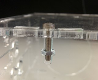

Poix seria isso de usar as porcas que estaria a pensar.
Encontrei aqui este exemplo:
https://d3s5r33r268y59.cloudfront.net/8233/products/thumbs/BLEEP-DRUM-back.jpg.2560x2560_q85.jpg
em que a porca fica dentro do acrilico.

Eu usei a tecnica das porcas no acrilico para a caixa da electronica na cnc (foto em anexo, nao da para ver muito bem mas depois posso fornecer mais fotos).
