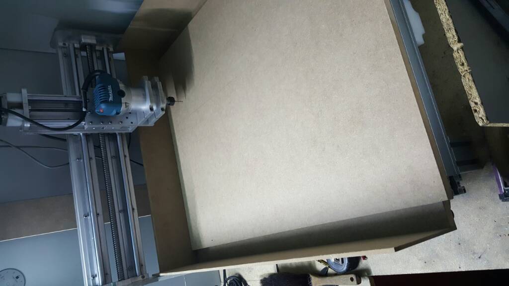

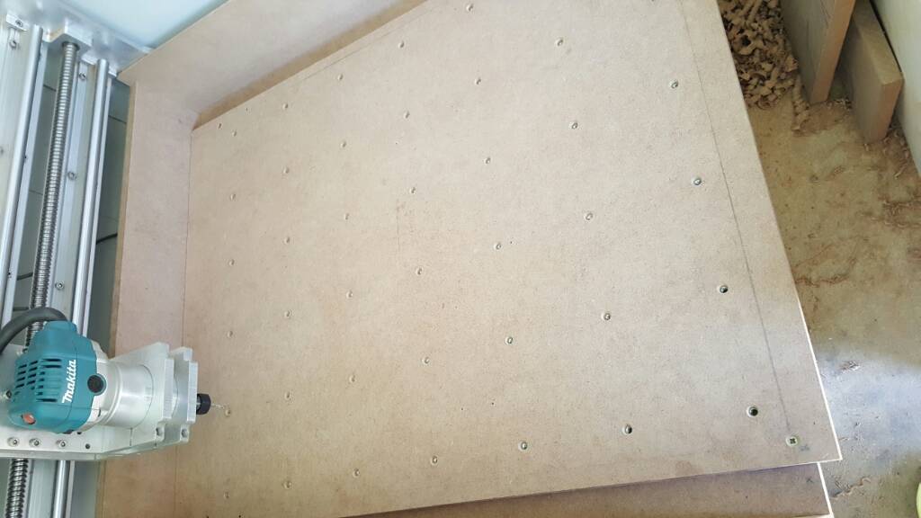

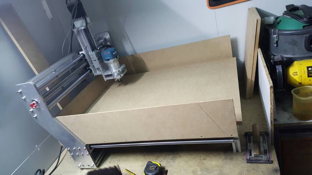

a maquina que tenho agora e esta...sendo que antigamente o eixo x so tinha 400mm de area de corte...agora o total de corte no eixo x e de 600mm e o y igual de 600mm
