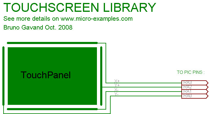

Há uns tempos numas brincadeiras com o arduino e um touchscreen nintendo (penso que o princípio aplica-se a todos touchscreens) resultou o seguinte código.
A ideia era de fazer do touchscreen um "interruptor" para controlar as luzes (nesta experiência com LEDs RGBs) e assim podia mudar de cor como pretendesse (era para um bar).
Comprei na sparkfun o BOB-09170 Nintendo DS Touch Screen Connector Breakout, e na dealxtreme comprei estes touchscreens http://www.dealextreme.com/details.dx/sku.3259
A imagem que coloquei no touchscreen não tenho aqui, mas facilmente se altera o código para outra imagem qualquer.
O código não é o último que tenho e por isso não está acabado (por ex. em vez de utilizar delay, pode utilizar interrupts,..., mas penso que serve para mostrar como se pode controlar um touchscreen com o arduino. Por ex. o código está começado para ser possível definir e utilizar vários skins mas não está finalizado, falta tambem uma função para calibrar,...
Espero que ajude.

This is how the library reads the X raw coordinate of a touch  :
X+ and X- are in high Z : RA0 and RA2 are inputs
Y+ is set to +5V : RA3 is output high
Y- is set to 0V : RA1 is output low
X+ voltage is read by ADC
Y+ is set to 0V : RA3 is output low
Y- is set to 5V: RA1 is output high
X- voltage is read by ADC and averaged with X+ value, the result is the raw X coordinate.
The same is then done to read the Y coordinate, please see TSlib.c file in .ZIP file above.
X and Y raw coordinates are then adjusted using calibration coordinates to get X and Y coordinates in pixel.
O essencial para ler xy do touchscreen
