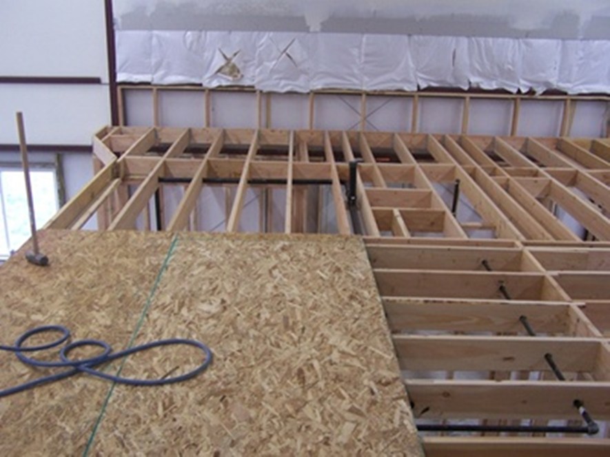

O ideal seria algo deste género:
Idealmente é testar o vão máximo para a carga prevista mais factor cagásso
