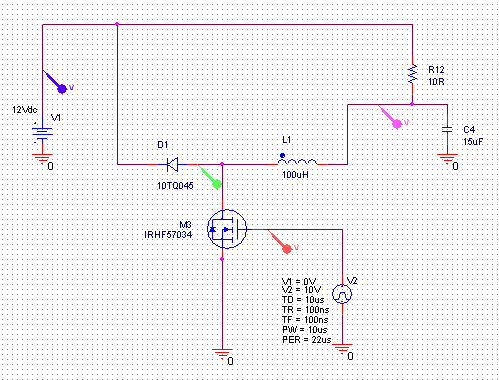

« Responder #16 em: 13 de Julho de 2017, 16:56 »
Ok. Cá está o teste, funcionando. Faça de conta que a resistência de 10R representa uma porção de LEDs. A linha horizontal abaixo de R10 representa a ligação comum a todos os LEDS.
Diagrama com pontas de teste:
Formas de onda resultantes (as cores das linhas são as das pontas de teste):
Esta imagem representa 10 ciclos de circuito já estabilizado (entre 1.8ms e 2ms).
Repare que a linha verde é a corrente (a ponta de prova tem um "i") do díodo a bombar para os +12V, a linha magenta é a tensão resultante no 'comum' dos LEDs.

Ora explique lá sff qual é a diferença entre esse esquema e o que eu meti. É que devo estar a ficar ceguinho porque a mim parece-me exatamente igual topológicamente.
É o que faz ter trabalhado até tarde e estar a tentar adiantar trabalho logo ao acordar.
O que me induziu em erro foi esta frase:
A minha confusão é pela forma que foi descrito: o circuito não entrega/devolve carga aos 12V, o que faz é manter a corrente no led e indutor através do D1 que fecha o loop pelos 12V. É mais uma questão de semântica do que eletrónica
O circuito devolve carga (energia) aos +12V.
Nãã. Vejamos. Em vez do regulador comutado poderia haver um regulador shunt (fig b ou a variante com o transístor) Funcionaria limpamente mas aqueceria um bocado.
Substituindo o zener pelo condensador faz com que a energia fique guardada no condensador mas traria duas óbvias encrencas:
 - Ao arranque os LEDS seriam sobrecarregados até que a tensão no condensador subisse e ...
 - os LEDs acabar-se-iam por apagar porque o condensador é um beco.
Colocando o regulador como proponho, ele monitoriza a tensão no condensador e mantêm-na estável, digamos, a 8V, devolvendo à fonte o excesso de corrente (energia) que nele, entretanto, vai entrando e nele se manifesta por uma subida de tenção. Para devolver energia à fonte, o regulador tem que transformar uma pequena quantidade de energia a 8V na mesma (menos algumas percas) quantidade de energia mas um cheirinho acima de 12V (basicamente os 12V mais a tenção do Schottky).
A corrente do LED não fecha o circuito por D1 porque:
 1 - a corrente no LED (partilhada no condensador) fecha (à massa) quando o comutador estiver ON (pelo transístor) e,
 2 - quando (o transistor) estiver OFF, a tensão no condensador mais a tensão aos terminais da bobina dão 12.5V aproximadamente (0.5V são o necessário para atravessar o Schottky).
Se fosse como afirma, a corrente no LED seria altamente incrementada quando o transístor abre. Ora, isso não acontece nem quando ele abre nem quando fecha. A corrente no LED mantêm-se estável variando ligeiramente apenas em função das pequenas variações de tensão no condensador.
A variação da intensidade na bobina segue a variação da intensidade no condensador, e a intensidade no LED varia apenas com a tensão no condensador (que praticamente não se altera ... e eu pus no condensador um valor baixo para, no gráfico, se perceber o efeito).

Pronto, uma parte já está, já viu que o meu circuito funciona porque é igual ao seu.
Vamos ao resto :D
A verde esta representada a corrente no circuito
Ambos concordamos que quando o mosfet está fechado é este o caminho da corrente, certo?
A nossa diferença está na interpretação do que se passa quando o mosfet abre.
O serra cabo defende pela sua descrição que a corrente do indutor vai para a fonte, logo o caminho da corrente é este:
Eu defendo que vai para o LED, logo o caminho é este:
Uma vez que já tem a simulação, é fácil confirmar quem está correto.
Se o serra cabo estiver correto, com o mosfet em off tem a corrente do indutor a passar no condensador, é só ver corrente a passar em ambos os elementos e deve ser semelhante.
Se eu estiver correto, não há corrente significativa a passar no condensador porque eu defendo que está a passar no LED.
Aceita a premissa?
Não. Condensador, bobina, transístor, condensador.
O desenho do centro está certo.
Então é isto:
Fixe! Então é mais fácil de confirmar. Pelo que o Serra Cabo defende, a corrente da bobine passa sempre pelo condensador. É só no simulador colocar as duas lado a lado e ver se são semelhantes! Se forem fica confirmada a sua análise.
E é., Já experimentei :)
Mais logo poderei enviar o boneco. A corrente do condensador corresponde à do transístor e da bobina quando ele fecha, e à da bobina e díodo quando o transístor abre.

Também já fui confirmar, e tem razão.
Sempre a aprender, o raio dos circuitos comutados sempre me deram cabo da cabeça, e pelos vistos ainda continuam a tramar-me :D
O circuito funciona mas a minha análise estava errada. O percurso da corrente é o indicado pelo Serra Cabo com sobreposição da corrente do LED.
Nada como dar um tombo do pedestal de vez em quando para nos manter humildes e nos motivar para continuar a aprender :)

A corrente, qdo o mosfet está a fazer passagem, não devia seguir os dois ramais? o dos LEDs (R12) e o do "diodo"? (e é um diodo ou um zener?), seguirá mais no ramal com menor resistencia, mas o zener qdo "abre" corta a corrente a partir de um certo valor de tensao e entao a corrente tem de fluir pelo ramal dos leds ou nem por isso? (a nao ser que o zener nunca atinja essa tensao no funcionamento normal do circuito e seja apenas um elemento de proteção pro caso de a tensao da alimentação subir a mais do normal, mas aí nao sei quem está a proteger), senao passa pelo "diodo" enquanto tambem enche o condesador, certo? E  o condensador é so pra ir aproveitar energia que fica na bobine e no circuito qdo este é desligado e fazer um fade nos leds qdo o circuito desliga? ou é para aumentar a tensao e obrigar o zener a abrir e fazer nao sei o quê?..
E o circuito é pra funcionar em DC ou AC? a fonte 10VAC foi só pra simular apenas o on e off do circuito?
E qdo o mosfet abre, a corrente dos 12V passa pelo diodo porque a bobine energiza o diodo e entao a corrente passa pro condensador pra depois injectar nos leds?..entao quer o mosfet esteja fechado ou aberto os leds estao sempre acessos? entao o objectivo é ter os leds acessos com duas fontes, mas dando previlégio à fonte dos 10VAC e os 12VDC ser tipo a bateria de backups, e entao qdo se tem 10VAC (painel solar? o mosfet fecha apenas nos 10V?) está-se a alimentar os leds e ao mesmo tempo a carregar a bateria dos 12VDC?

As suas questões são um pouco confusas mas eu vou tentar esclarecer alguns pontos para que possa clarificar as perguntas.
O díodo não é Zener, é Schottky (tem um "S" no bigode). O Schottky é como um rectificador normal mas tem uma tensão de condução menor que o normal (o normal é 0.7V para díodos até aprox. 100V). É bom porque operando em tensões baixas tem menos perca na condução. Infelizmente tem mais fuga em polaridade inversa mas, pesando os prós e os contras é, regra geral, melhor em tensões inversas baixas.
Não consigo encontrar forma de encarar esta frase como certa. Quando a tensão aos terminais de um Zener sobe ao pondo de começar a ultrapassar a tensão nominal, o Zener desata a conduzir e não "corta a corrente".
De qualquer forma não há no circuito qualquer Zener.
Tenho impressão que está a ver o filme ao contrário.
Há zonas em AC e zonas em DC e há zonas com DC e AC sobrepostas.
É uma forma simples de fazer ligar e desligar o transístor (sem ter que acrescentar mais componentes).
O seu último parágrafo ... é melhor esquecer.
Tente estudar como funcionam as fontes comutadas e que tipos existem para poder ter suporte para perceber o circuito.
