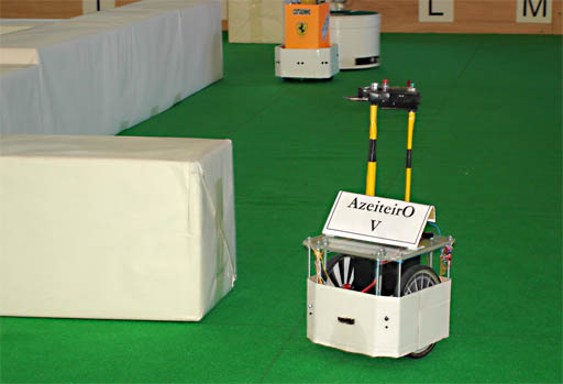

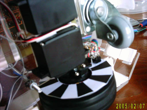

Mas quando falo em "encoders" não sao necessariamente objectos fisicos, podes fazer tu DIY, repara nas riscas das rodas nesta foto da versao V
Os encoders eram feitos com phototransistores ou algo semelhante, foto do Azeiteiro IV

Depende do que queres fazer, mas se precisas de saber uma coverage do mapa todo, então precisas de registar os sitios que ja visitaste.
Ja agora, os Azeiteiros registavam os sitios que passaram numa lista de posiçoes XY, não era necessario fazer um mapeamento da area total.
