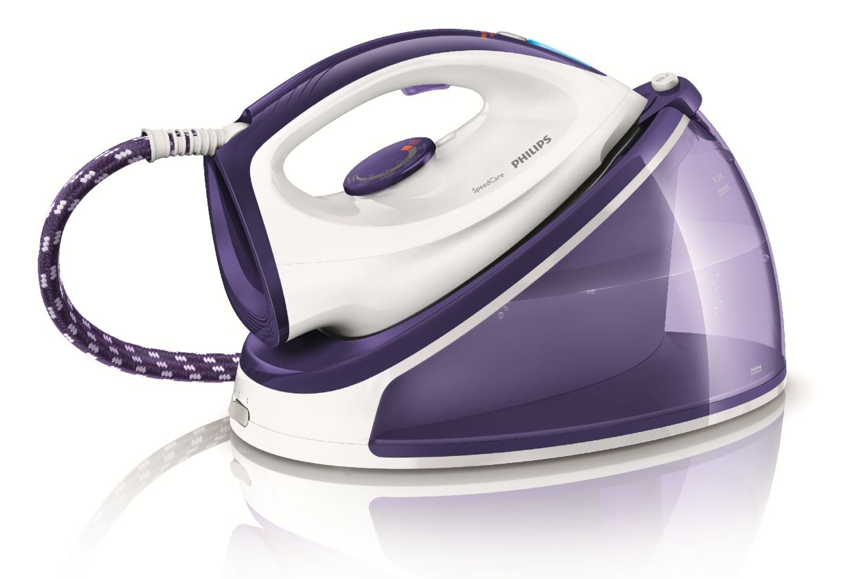

Este ferro a vapor Philips GC 6630 Speedcare deixou de fazer vapor.
Pensei que ele teria aquelas caldeiras de metal para aquecer a água e tal mas não, tem apenas o depósito da água e uma bomba que leva a água até ao ferro.
Estou desconfiado que seja precisamente essa bomba (JYPC 4 22w ac 220v 240v), faz barulho mas não passa água:
Com o multímetro medi um máximo de 110V (DC?!) nos fios que a alimentam, não sei se deveria ter mais ou não.. no ferro apenas existem uns condensadores e um relé.
Acham que pode ser a Bomba ou algum dos condensadores (o amarelo)?

Obrigado pela resposta.
Pois, desmontei-a e não vi nada de mais, fiz o teste de ligar 220V diretamente e ela não puxa água do tubo do depósito, presumo que esteja avariada..
Segunda feira vou ver se compro uma..
