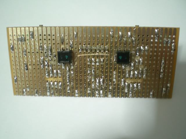

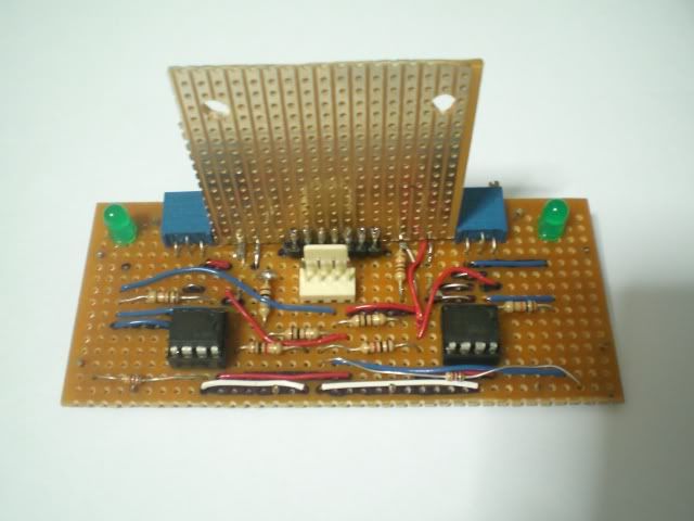

Sensor Linha

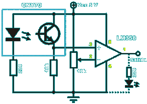

Para efectuar o percurso optei por construir um sensor segue linhas que funcione no meu robot como um acessório adicional e não de forma permanente.
O circuito do sensor é constituído pelo esquema seguinte, um para cada foto transístor usado (Só tinha dois, o que veio a tornar-se insuficiente).
Nota: Não sei se tem muito interesse, mas eu utilizei a pista inicial com a linha mais fina.
Notem que, eu substitui o LM358 do esquema por um comparador LM311 e assim tive de inserir resistências de pull-up nas saídas, isto porque estas são em open-drain.
O produto final foi este.

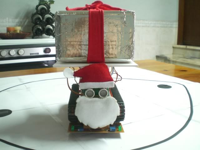

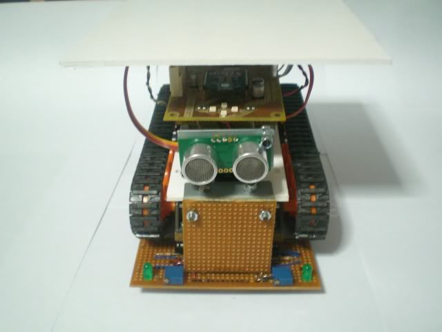

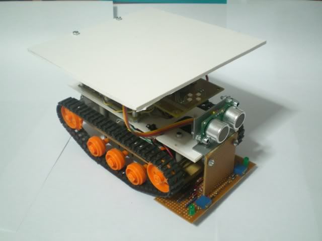

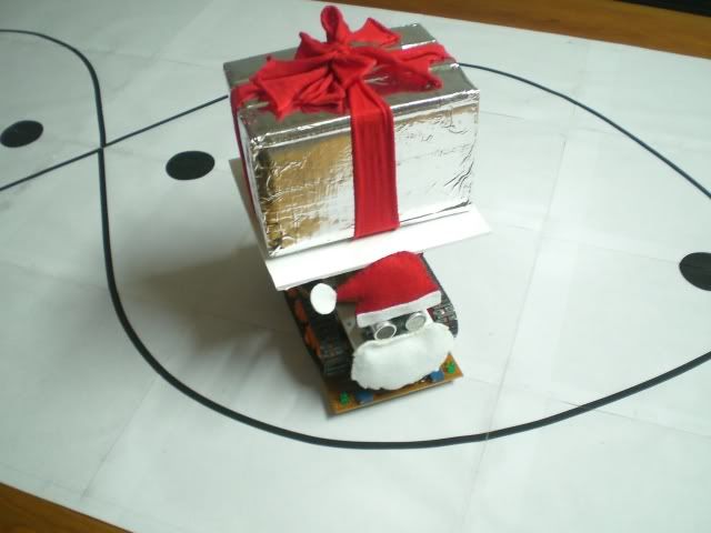

Depois do sensor acabado só faltava adaptar o robot para poder transportar a dita prenda. Para isso adicionei um novo andar com uma placa PVC suficiente larga para poder poisar a prenda.
As decorações de Pai Natal foram feitas com ajuda da minha namorada para tornar o robot mais alusivo ao tema do desafio.
