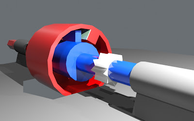

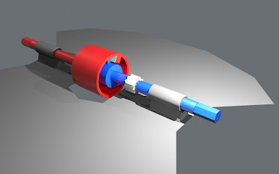

Como prometi cá está a minha participação.
Quando o concurso apareceu a primeira coisa que me veio à cabeça foi como controlar o movimento de um robot só com um motor e então depois de muito pensar cheguei a este sistema que me premite andar num só sentido mas em todas as direcções, isto é, quando o motor está a rodar no sentido positivo o robot anda neste sentido mas quando o motor roda no sentido contrário o robot gira sobre si.
Espero que a ideia seja útil para o projecto de alguém :)

Sistema muito bom andei a pensar num para o meu e acabei por usar aquele sistema de rotação à base do ângulo de rotação do servo.
Ja agora esse sistema roda em ambos os sentidos ou apenas num?

Parece que só roda num sentido..
Muito bom ;)

Só anda num sentido, quando o motor anda no sentido contrario só um dos eixos, neste caso o azul, é que anda o que faz com que só uma das rodas obrigando o robot a girar em torno de si para escolher a direcção.

Tenho umas dúvidas no teu projecto.
O teu eixo azul está sempre a rodar, é o eixo que serve para andar só num sentido.
Para que serve a roda dentada branca?
Quando a patilha roda para a direita (seta amarela) ao tocar na patilha vermelha faz o eixo vermelho rodar (eixo da direcção)
Quando a patilha azul roda para a esquerda(seta branca) ela dá a volta toda e volta a tocar na patilha vermelha no lado direito, mas o objectivo para a da seta branca era ele não tocar na patilha vermelha certo?

Quando o eixo azul esta a rodar no sentido da seta branca ele não para na patilha branca pois esta não bate naquele suporte vermelho. A patilha é o que está a branco encostado aquele suportexito vermelho. Esta patilha só esta presa ao suporte vermelho em cima.
A roda dentada é onde colocas o motor.
Offline Raul

Sim, mas pára na patilha vermelha do lado direito assim volta a rodar o eixo vermelho no outro sentido.
Ao rodar o eixo azul no sentido da seta branca o teu objectivo é não rodar o eixo vermelho certo?
