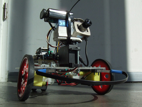

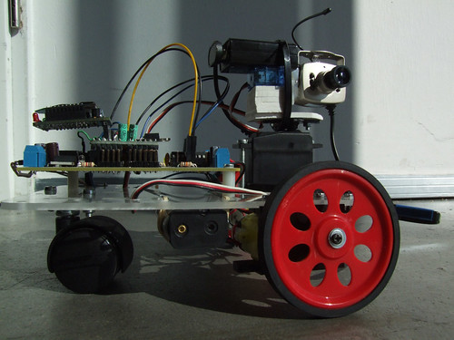

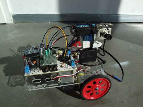

SWARS é um conjunto de experiências relacionadas com a visão e percepcção do mundo através do ponto de vista de criaturas robóticas.
O desenvolvimento começou na Residência da Audiência Zero no Espaço do Tempo, e os resultados finais serão mostrados em Julho.
Sendo este um projecto colaborativo, estamos a reunir as 'habilidades' de muitos amigos de várias áreas:
- Pedro Ângelo com comunicação Serial;
- Rui Madeira com técnicas de reconhecimento de imagem e matecáticas avançadas;
- Sérgio Ferreira é um gúru de media e interactividade e é o nosso consultor e conselheiro;
- Daniel Gomes está a desenvolver uma aplicação de som generativo em tempo real;
- Nuno Morgadinho está a desenvolver uma aplicação online para controlar robots remotamente.
Mais novidades em breve ;)
Primeiras metas atingidas:
- Motoruino a rolar;
- Câmara wireless e conversor video cedidos por O Espaço do Tempo;
- Sistema básico de Pan/Tilt construido em PVC;
- Interface gráfica escrita em Processing para controlar os movimentos do robot e direcção da câmara.

Viva guibot, o projecto está muito bom, gosto da simplicidade do software de controlo. Uma pergunta, qual é a frequência da camera wireless? Estou a perguntar isto porque no meu robot fiz um sistema idêntico ao teu (camera wireless, pan & tilt e comunicação com xbee) mas tive um problema. Quando ligo a camera a comunicação entre os xbee's do robot e controle remoto fica atrofiada. A minha camera funciona a 2.4GHz, o mesmo dos Xbee's daí eu pensar que seja disso. De qualquer modo, eu não tenho nenhum tipo de validação de erros na comunicação. Tiveram algum tipo de problema?
Esse software (processing) é fácil de programar? Começo a ficar interessado. A imagem é mostrada na aplicação da camera ou é na aplicação feita por vós?
Parabéns.
Tiago Oliveira
Re: SWARS - See What A Robot Sees
« Responder #5 em: 13 de Abril de 2010, 18:42 »
Viva Pauleta! A frequência da câmara wireless também é de 2.4gHz, a frequência da comunicação entre os XBee é de 19200. Em relação à transmissão de dados nunca tive problemas, o modelo dos módulos XBee que uso são os Serie 2 Pro. O sinal da câmara é que é fraquinho, mal contorna uma parede nota-se uma grande perca e fica cheio de ruido.
O Processing é o programa ideal para protótipar, foi inventado expecificamente para ensinar programação a artistas e designers, por isso posso dizer que é bastante acessível. A imagem que vês no monitor com os botões de controlo é toda ela em Processing.
Instala e experimenta o código que disponibilizo e logo vês  ;)
