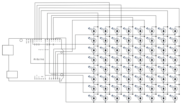

Voltei mais uma vez visto agora ter algum tempo disponivel, e como tal estou a pensar num projecto que me daria um gozo fantastico de realizar mas para isso preciso de alguma ajuda da vossa parte.
Nome do Projecto: IShirt
Material Necessário:
Arduino (o mais pequeno e fino possivel)
Leds smd se possivel (Muitos visto ter de se fazer uma matrix)
Fio Condutor que de para cozer (Que espero sugestoes da vossa parte)
Tecido
1 Tshirt
Maquina de costura (Com alguem que saiba costurar)
Para este projecto será necessário fazer uma matriz com cerca 20cm*20cm com quantos mais leds melhor pois quantos mais leds tiver melhor sera a resoluçao da mensagem que ira passar.
Esta matrix será colocada (cozida) na tecido que depois sera colocada com velcro na tshirt.
Esquema para matrix de leds:
Agora é o seguinte com que tipo de material é que eu posso criar uma linha para cozer no tecido que seja condutora?

Procura por "lilypad arduino" e tudo o que lhe tá associado.

Agora uma coisa onde consigo arranjar "conductive thread"  e velcro condutor?
AndréD.
Re: IShirt - Em desenvolvimento
« Responder #3 em: 01 de Dezembro de 2010, 01:11 »
procura na sparkfun, têm até "linhas" para coser isso

Ja agora deixo um pedido de opiniao, Leds RGB ou Normais? Outra coisa que me lembrei agora, qual e a melhor maneira de puder utilizar mais de 20 leds no Lilypad?

A lusorobótica é representante nacional da Sparkfun logo, se queres material da sparkfun pedes ao TigPt que ele manda vir da sparkfun.
Atenção que tens que meter ai transistores ou led-drivers para tanto led.

Tens o MAX7219 da Maxim... vai ao site deles e pede uma sample ou duas...
Eu pedi e elas vieram em 2 semanas...

Mas ja tive a ver o IC em questao e parece-me uma boa alternativa...

Encontrei isto pode ser que te ajude...
http://www.beigematchbox.co.uk/blog/03/2010/enter-the-led-matrix/
