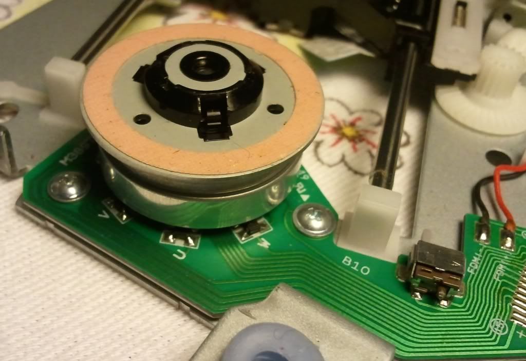

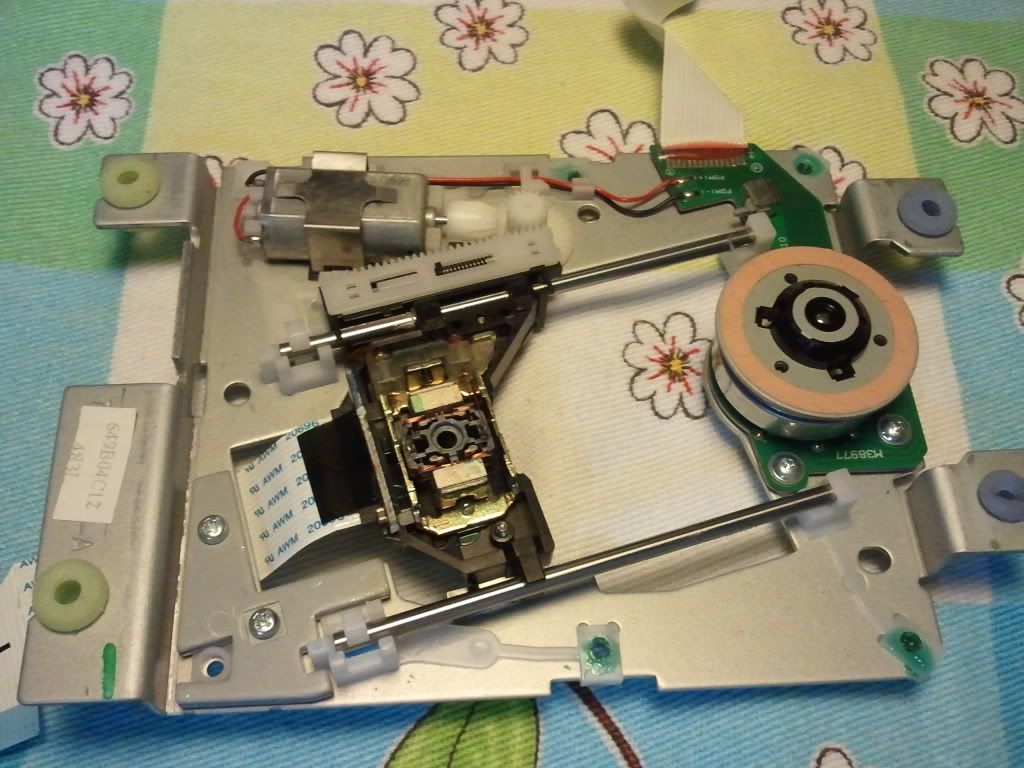

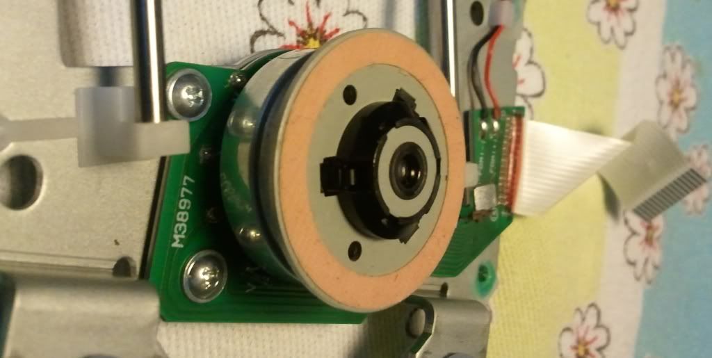

Boas Pessoal...
Pois é estou de volta, depois de muito tempo de ausencia, mas tempo esse que desperdicei em formação na area da informatica.
Sei que tenho alguns projectos por ai pendentes, mas quero dizer que nao estao esquecidos, apenas parados....
Venho pedir ajuda, visto que para um desses projectos pendentes, preciso de controlar o motor que faz rodar o cd com o arduino, e nao estou a ver muito bem como o fazer, ja dei um procurada aqui pelo forum mas nao achei nada, e na net nao achei nada que realmente servisse para o meu caso.
Entao vinha-vos pedir uma ajuda visto que voces podem saber alguma dica ou algum tutorial porreiro...
Aqui ficam os fotos para verem o que pretendo controlar... (Se for possibel... :P)
Os Melhores CUmprimentos
AndréD.

Se não me engano esse motor é um brushless, logo o mais facil de usar será um ESC para RC.

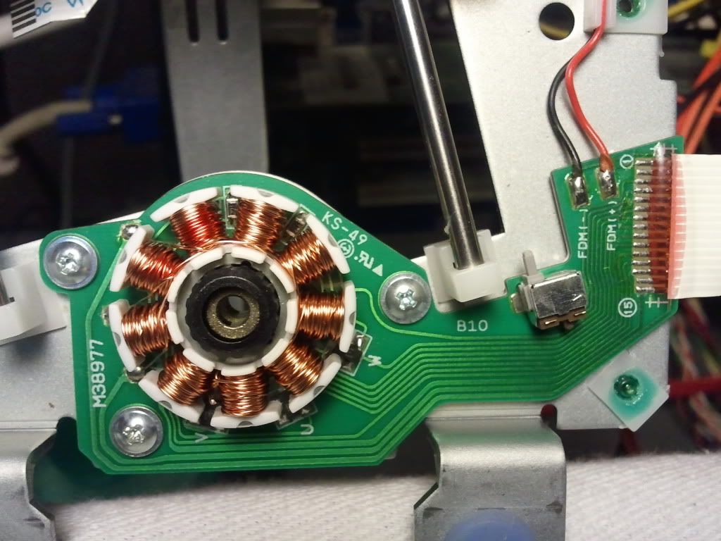

Esses U, W e V serão as 3 fases do motor, mas pensei que esses chips pequenos fossem sensores de Hall para o controlador do motor ter feedback da rotação, mas com essa mistura de fios não sei bem se serão sensores de hall ou simples mos-fets para amplificar os sinais.
EDIT:
Estive a olhar para o pcb e diria que os 3 traços que vão ás bobines serão os que passam na parte de baixo do pcb, pois são os mais grossos de todos, o resto será para alimentar e tirar sinais dos 3 chips que presumo serem sensores de hall.
