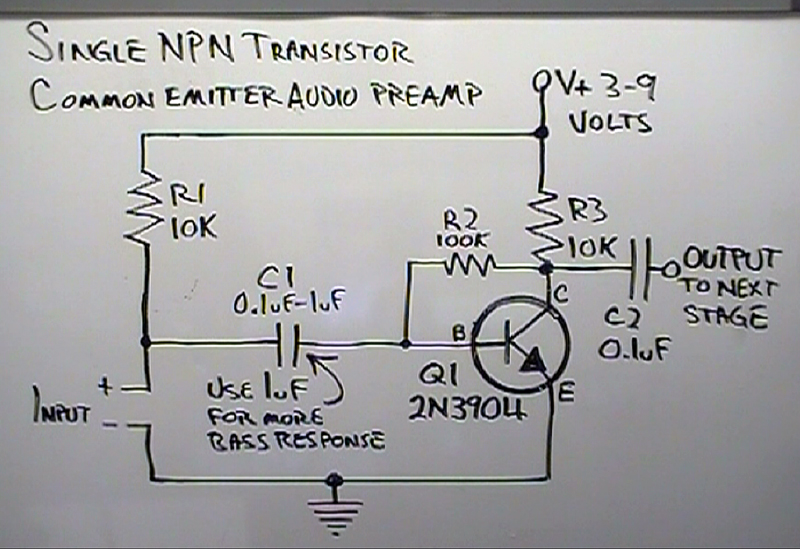

tipo isto?

Olá senso
Não entendo, no circuito que fiz, onde é que é necessário mais ganho.
No caso do circuito mostrado pelo Nunito, o caso já é outro, pois tem de ultrapassar os 0,7V....
Pois o meu caso é que não deve chegar a ultrapassar os 0.7v para conduzir.

Boas, já tentei fazer este circuito, e acabou por não funcionar, os leds ficam com um pouco de luminosidade, se tocar com o dedo na ficha a luminosidade aumenta, mas quando ligo aos fones do pc não dá nada, como fizeste a ligação do audio?
Mas afinal não fizeste o circuito que coloquei!
Assim é complicado ajudar...
Eu disse-te que o circuito que tu mostraste não era grande coisa... a razão era que sem ultrapassar os 0,7V não tens efeitos nenhuns. Além do mais não tens qualquer regulação.

E da para usar com um eletreto?
Vê se é isto.
http://blogoengenhocas.blogspot.pt/2012/08/led-sincronizados-com-audio-ampop.html
O circuito que aí tens com um só transístor não é grande coisa... mas serve para teres um "efeito".
