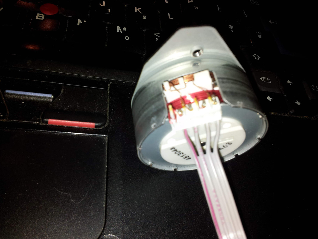

Viva companheiros tirei de uma impressora velha dois motores de passo para fazer uma helice eolica para a minha filhota ver.
No entanto já tive a consultar na net, que tirei que ligar um diodo e um condensador, mas isto tem 4 fios.. podem me dizer a que fios ligo uma perna do diodo e a outra perna do condensador?

Pelo que me parece isso é bipolar e se fizeres um teste de continuidade com um multimetro vais encontrar dois pares de fios (um desses fios está ligado a outro e outro fio estára ligado a outro).
Deste modo ou aproveitas a energia gerada por um par ou pelos dois pares ligando-os em paralelo ou em serie conforme a maior tensão/corrente desejares.
EDIT:
Na figura da para ver que o 1º fio está ligado ao 3º e o 2º fio ao 4º. Ai tens os pares
Offline r16

obrigado era isso que eu suspeitava, mas diz uma coisa, eu liguei DIRECTAMENTE o meu multimetro para ver quantos volts ele tinha quando eu girava o eixo com a mao.. e nao da nada. inclusive se eu ligar uma pilha de 9v ele tb nao gira...
sera que tenho que ligar algo intermedio pelo meio?
edit: tinha que colocar o multimetro em corrente alternada, tava a testar em continuo.
