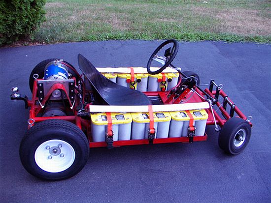

Aqui com 20hp, mas pode-se ver o conjunto de baterias!
O Kart vazio pode até ser leve, mas tem de se contar com o peso enorme das baterias.
200kg kart + pessoa,  não deverá fugir muito da verdade.
75kg pessoa
30kg baterias
95kg kart
Senso... 15cm é o raio da roda e não o diâmetro...
30cm de diâmetro, penso que também não fugirá muito ao real.
Mas exagerei um bocado nos 72km/h eheheh

Re: Karting Elétrico
« Responder #6 em: 20 de Abril de 2014, 21:54 »
Baterias de litio pesam meia duzia de kg's, quanto muito, baterias de chumbo são demasiado pesadas e menos densas energéticamente falando.
Isso no filme não é um kart, é quase um carro sem carroçaria, um kart são pouco mais que 4 tubos de ferro.
os do charles são extrusões de aluminio e meia duzia de peças em ferro, com rodas de 4-5", leves, porque para ter algo que se chame de autonomia, não pode ser muito pesado.
Para além disso, esse kart usa um motor DC com campo magnético variavel, ou seja, o motor tem sempre a mesma tensão aos terminais e varia-se a rotação variando o campo magnético do estator.
