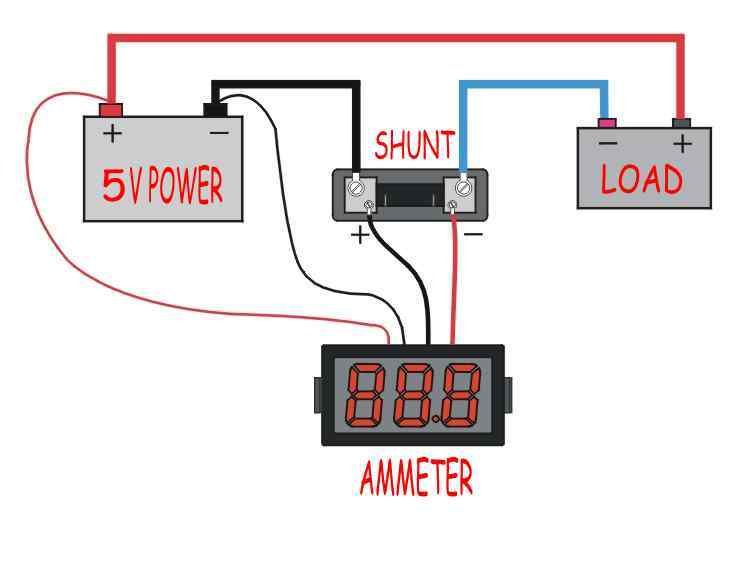

Hum eu liguei desta forma como neste exemplo:
Re: Ammeter Display
« Responder #8 em: 06 de Junho de 2014, 14:20 »
Tens uma resistência de shunt paralela com o Amperímetro?
Os  amperímetros tem o seu próprio shunt, não precisas nem deves ter um externo.
Re: Ammeter Display
« Responder #9 em: 06 de Junho de 2014, 14:24 »
não não, essa imagem encontrei na web, não tenho nenhuma resistência, os fios estão ligados diretamente (sorry).
Re: Ammeter Display
« Responder #10 em: 06 de Junho de 2014, 14:28 »
Usa uma alimentação separada para o amperímetro.
Há alguns que as alimentação e o circuito a medir tem de ser independentes.
Re: Ammeter Display
« Responder #11 em: 06 de Junho de 2014, 15:45 »
Ah boa! Não me lembrei de o ligar à parte :)
