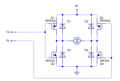

Ainda não percebi como vai ligar o motor ao Mosfet!

falta me saber quais as referências dos mosfet a usar, porque são 325V não 9V

Para essas tensões já costumam ser IGBTs.
Com essa topologia não vais lá... não conheço MOSFETS que aguentem com um VGS de 300V... e mesmo que houvesse, enquanto passas da condução de um mosfet para o outro há uma parte significativa do tempo que vão estar os dois a conduzir, e com 300V de transição, as capacidades parasitas DEMORAM a carregar/descarregar. Tens de ter tempo de guarda entre desligar um mosfet e ligar o outro, não podes simplesmente ligar as gates.
Parece-me que estás um pouco acima dos teus conhecimentos. Aconselho-te ler bastante sobre o assunto e ver muitos exemplos e esquemas do género (se possível com provas dadas) antes de montar o teu primeiro circuito.
Fazer asneiras como esse circuito com mais de 300V da rede doméstica retificada, a juntar à capacidade quase ilimitada de corrente, recomendo-te usar proteção (óculos e roupa), e mantém um extintor por perto. E não, não estou a exagerar...

Já recomendei ao filipe um variador de motor de exaustor. Mas se ele quiser mesmo ir pela via DIY, então recomendo uma boa máquina de filmar, hehehe.

Adaptar uma ponte de 9VDC para 230VAC não tem qualquer cabimento, tens aí umas falhas graves de interpretação em electrónica.
Ao menos fazes ideia de como funciona uma ponte H?
Como já aqui foi referido as hipóteses são:
- Dimmer com 1 TRIAC (adaptado a cargas indutivas)
- IGBT em PWM (não é para inventar, tem de ser um circuito já realizado com acopladores óticos e outras proteções)
- Aproveitamento de um regulador de um berbequim (existem a partir de 20€ novos)

o conceito da ponte H é inverter a polaridade aos terminais. se se pode fazer com 9V também é possível com 320V, obviamente que é preciso ter em atenção às características dos componentes.
Com o dimmer vou alterar a tensão de funcionamento.
Já algum tempo que oiço que o ventiladores e bombas de àgua, motores que funcionam sem escovas, tem que ser controlados por variação de frequência.
Tinha a dúvida do funcionamento do pwm no sinal do comando para aproximar a onda de saída numa mais aproximada de sinusoidal. Essa também não é parte problemática, duma onda triangular cruza-se com o sinal sinusoidal de controlo.
