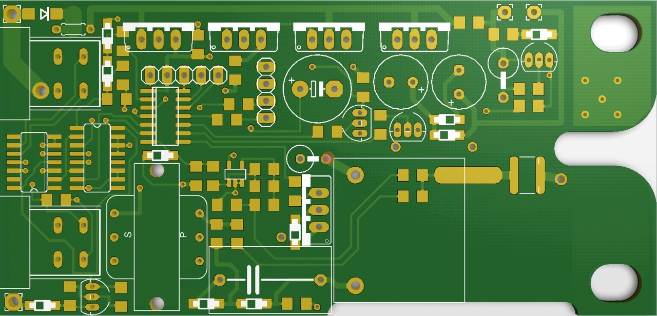

Viva, ja estao habituados as minhas perguntas estranhas sobre PCBs, aqui vai mais outra:
Ha PCBs (uns notam-se mais, outros menos?) que tem uma textura padrao ("bandas") numa "forma de ondas". Alguem sabe porque 'e que isso acontece e a que se deve?
E' do FR04? E' do cobre? E' da mascara?
Se virem por exemplo os renderings do Altium 3D, ele tambem tem isso em conta:
Nesta foto:
Da ideia que ou e' do cobre ou do FR04 ao formar as camadas.
Alguma ideia?

É da fibra/substracto.
Depende se é fibra(tipicamente chamamos FR4, mas FR quer simplesmente dizer flame retardant), tens muitos tipos de FR4, com diferentes densidades, e depois tens substractos mais exóticos, por exemplo da Rogers que fazem pcb's para RF com valores dieletricos diferentes e com um padrão de fibra diferente para a impedância entre planos ser o mais uniforme possivel, tens pcb's com substrato de teflon ainda mais exóticas para frequências ainda mais elevadas, tens cerâmica, aluminio(para potencia) tens pcb's de fibra com inserts de cobre sólido para circuitos de potência, tens as antigas fenólicas, as "novas" fenólicas para produtos ultra baratos que aquilo é basicamente papel e um bocado de cola e o cobre segura-se lá por pensamentos positivos.
O que produz essa textura é a forma como a fibra é tecida, basicamente como umas calças de ganga podem ter N texturas.

Entao, esse padrao e' das fibras, que fazem "altos e baixos" e depois moldam consequentemente o cobre.. que molda (menos) a solder mask e outros layers..

Sim, é isso.

as PCB que tenho visto tem esse aspecto sim, mas menos carregado. Os exemplos que dei (e o altium) exagera um pouco, mas se virem bem com uma lupa, isso nota-se
Por exemplo aqui um que se nota o padrao mais levemente e e' mais identico ao que costumo ver nos PCBs:
https://ultimachine.com/sites/default/files/imagecache/product_full/RAMPSv1_4_PCB_back.jpg
http://www.worp3.com/midipac/Downloads/MIDI-PAC_PCB_V2.JPG
(nota-se bem nas laterais)

Eh um pormenor eu sei.. mas por exemplo o Altium tambem nao esqueceu esse detalhe... ajuda a dar algum realismo ah visualizacao.
