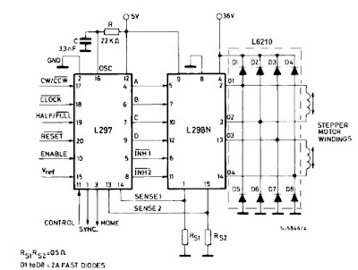

desde já obrigado mas tem de ser resistência de carvão...
as resistências são isto: http://3.bp.blogspot.com/_ZzvHwzYoxnk/Sd7PnLA-UnI/AAAAAAAAB-Y/_omFEE3Xmv0/s400/l297_l298_schematic_2009apr1001.jpg
(Rs1 e Rs2)
quando os chips chegarem tenho que ver isso pois em alguns esquemas não leva nada nesse sitio...

Acho que se meteres uma resistencia de 1ohm nesse circuito não deves ter problemas. Antes resistencia a mais que a menos e com esse valor já encontras com mais facilidade.
Ou então tambem podes por duas de 1Ohm em paralelo. Assim ficas com uma de 0.5ohm equivalente mas estou em crer que o circuito que tens funcionará com 1Ohm.

   Se é para usar no L298 não é necessário. Essas resistências servem para quem quiser medir a corrente que está fornecer aos motores. Aliás o nome delas Rs1 e Rs2 vem de Rsense.
   Só não percebi porque disses-te que as resistencias que mostrei não serviam e tinham de ser de carvão.
