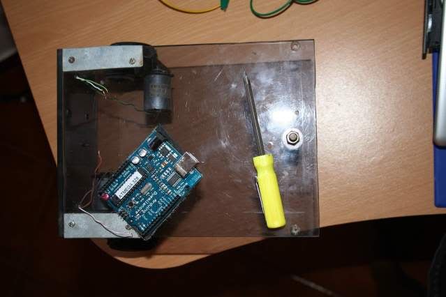

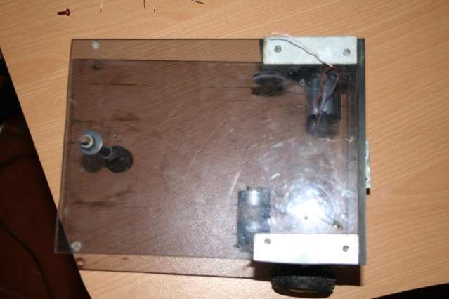

1º Passo
Arranjar uma base que tenha 2 motores DC (por sorte eu ja tinha uma ca em casa, do meu primeiro robot segue linhas)
2º Passo
Limpar a base e retirar toda a electrónica que nela estiver (se tiver).
3º Passo
Colocar o material nao condutor na base, colocar o arduino em cima e agarrar tudo isto com o parafuso á base.

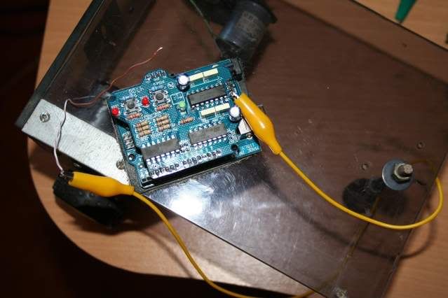

4º Passo
Depois colocar o MotorShield em cima do arduino, neste processo temos de ter atenção onde ficam os pinos encaixados, sendo que o Vin do MotorShield terá que ficar em contacto com o Vin do Arduino e o pino 0 do MotorShield com o Pino 3 do Arduino.

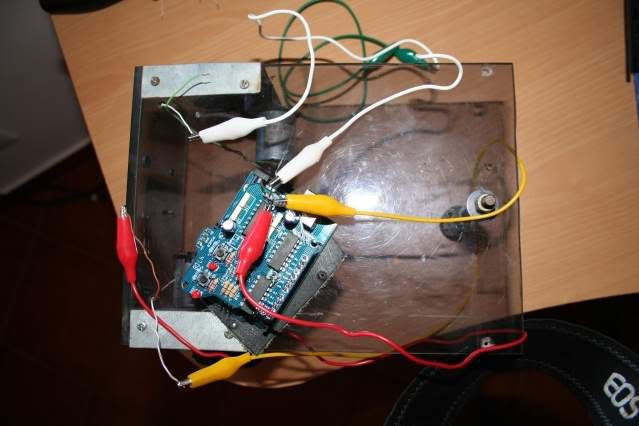

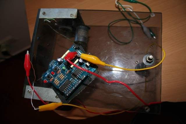

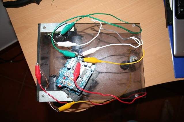

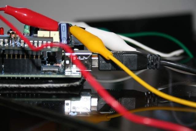

6º Passo
Depois de termos o MotorShield em cima do Arduino e a programação feita e pronta a ser testada vamos fazer as ligações aos motores com os crocodilos, da forma representada em baixo:
Neste passo e muito importante que as ligações nao fiquem em contacto umas com as outras, para isso dobrem um pouco os pinos nas saidas dos motores para que os crocodilos "estejam á vontade".
