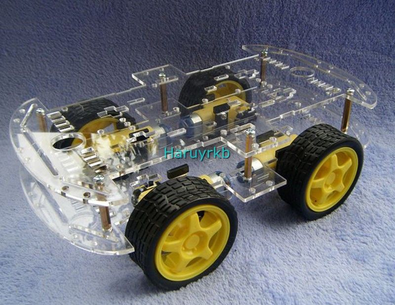

EDIT2:Se tivesse oportunidade e mandasse vir uma coisa destas era mal gasto o dinheiro?
http://www.ebay.co.uk/itm/Complete-Arduino-4WD-Robot-Car-Chassis-4-Motors-Pirate-Robotics-Platform-System-/120955062050?pt=UK_Computing_Other_Computing_Networking&hash=item1c297bc722

Só uma coisa, aquela questão da ponte H e caixas redutoras que falaram é preciso alguma coisa com esse chassis?
Como existem 4 motores, cada um necessita de uma ponte H; as caixas redutoras já estão incluídas não havendo a necessidade de se adaptar nenhuma.
A direção deste carro é controlado por balanceamento entre rodas visto não ter nenhum sistema de viragem.

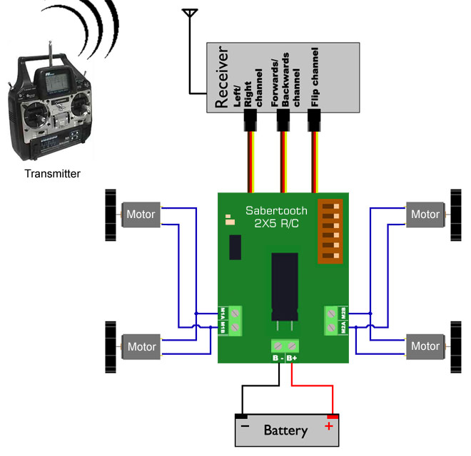

Estive a pensar melhor e creio que bastam duas pontes H e cada 2 motores opostos (diagonais) são controlados pela mesma ponte... O LM298N já tem duas pontes H.
Esse é mais robusto e já traz bastantes acessórios, só faltam as jantes de liga leve ;D  também é uma boa escolha e não terias de comprar mais nada de momento, o preço é adequado e só terias de te preocupar com a programação.

Não deveria trazer duas pontes H? Cada uma dá para dois motores e o chassis tem 4 motores.

Se cada dois motores forem controlados por uma ponte, bastam duas:
Motor frente esquerda com trás direita & motor frente direita com trás esquerda.
Deste modo é possível qualquer movimento com o carro.
Re: Smalluino V1.5 - O Smalluino com motores DC
« Responder #99 em: 17 de Setembro de 2012, 14:17 »
Dropes, acho que estas a fazer confusão, as rodas devem ser controladas lateralmente, reduzes a rotação das rodas do lado direito e ele vira para a direita e o mesmo para a esquerda, tal como os tanques, como estas a dizer o carro vai fazer esforço sem resultados.
