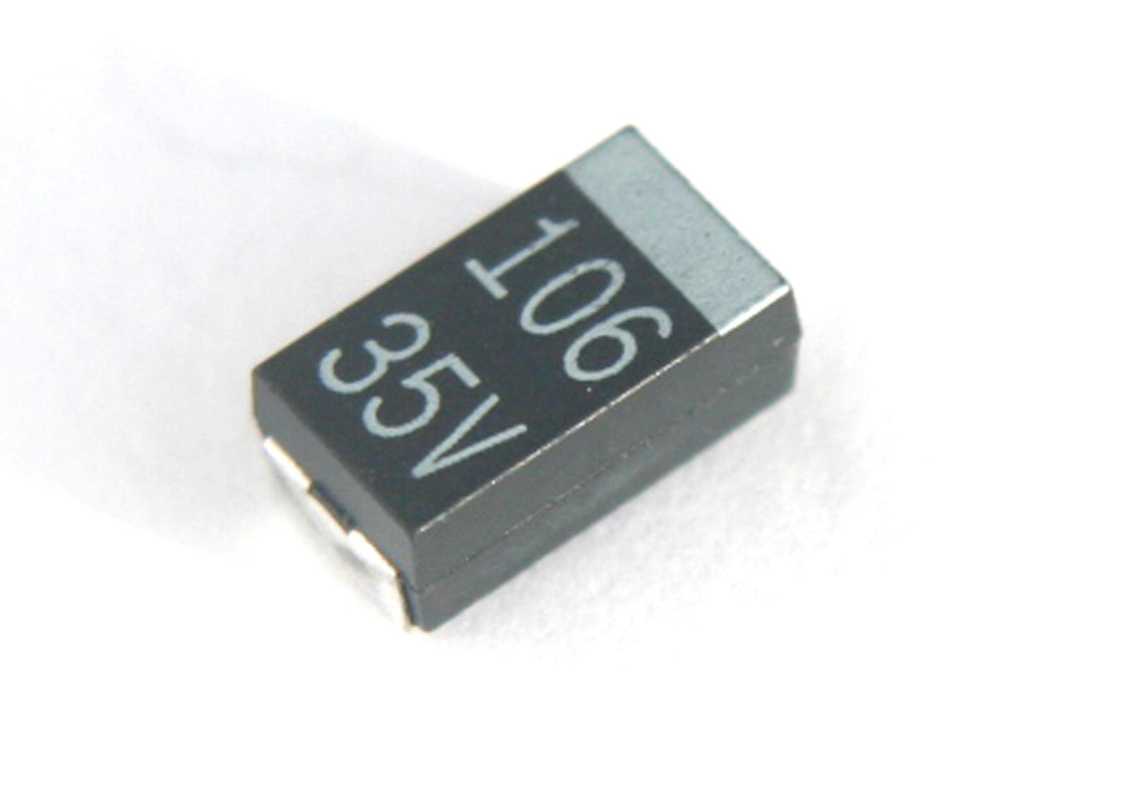

Alguem me ajude a descobrir o package ou o codigo EIA para um condensador 10uF 35V, deste género:
que mede de comprimento 12mm e largura 5mm?
Parece-me um monstro e o package maior que as tabelas informam é o 7343 (que equivale a apenas um cond com a dim=7.3x4.3mm)..

Isso nao sera um de Tantalum Capacitor?
Esta é com uma cor esquesita :O

pela imagem mediste mal, o soic-14 que está ao lado mede ~8.6mm e é mais comprido.
EDIT: não tinha lido o "deste género", já percebi que a imagem não é a do teu componente.
sim é um condensado de tântalo, a duvida é o tamanho dele e identificar o package, porque nestes packages nao ha cond. com os supostos 10x5mm
Se é preto ou amarelo/laranja, sao cores muito comuns nos condensadores, aliás, a cor laranja é bem mais comum nos condensadores.. A cor ja nao é muito uniforme porque o cond deve estar queimado.
Não, o condensador é mesmo o da imagem.
Por acaso comparei com o ic maior, patas a 2.54mm, 4 patas e dá mais ou menos os 10mm (10.16mm)
« Última modificação: 01 de Dezembro de 2016, 21:10 por Hugu »

Mediste bem com paquimetro?
O tamanho da caixa é do package (e nao dos pads)
O maior que aparece aqui tem 73x43mm
Se tiveres espaco.. podias arriscar substituir por um electrolitico.
Convinha saber o que esse cap faz ai para tomar uma melhor decisao de substituicao.
Se ele e' grande é porque esta a levar com bastante ripple. (e por isso é que tambem queimou.. ou excesso de tensao )

Ou porque tem 10 ou 15 anos...
Um tantalo em case A já é um monstrinho e tem pouco mais de 6mm, cá para isso isso será ligeiramente maior que case A e um case A dará para ai meter, mas pelo aspecto da board duvido que seja só o condensador avariado..
