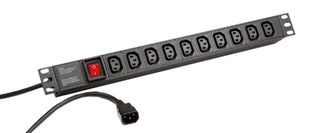

E nesses alguns casos, a ficha fica maior e a ocupar mais espaco / menos pratica:
