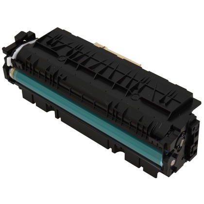

Essa película soa-me mais ao revestimento dos tambores, e não é suposto sair (nem começar a sair). Não terão tentado imprimir autocolantes ou algo do género e deram cabo dos tambores? Ora vê se os toners tem este aspeto (rolos coloridos esverdeados)?
Se não tiverem esse revestimento, é trocar os toners. Na Onbit (recomendo) um jogo de toners novos são 40€. Nunca fiquei mal com os tinteiros e toners que eles vendem.
Se tiverem o revestimento, foi o gerador de  HV (que carrega os tambores eletrostáticamente) ou o laser que foi com as couves. Eu continuo a votar nesta opções porque me parece muito estranho que conseguissem dar cabo de 4 tambores de uma vez só, mas há utilizadores muito habilidosos.

Os toners têm de facto esse revestimento.. :\
