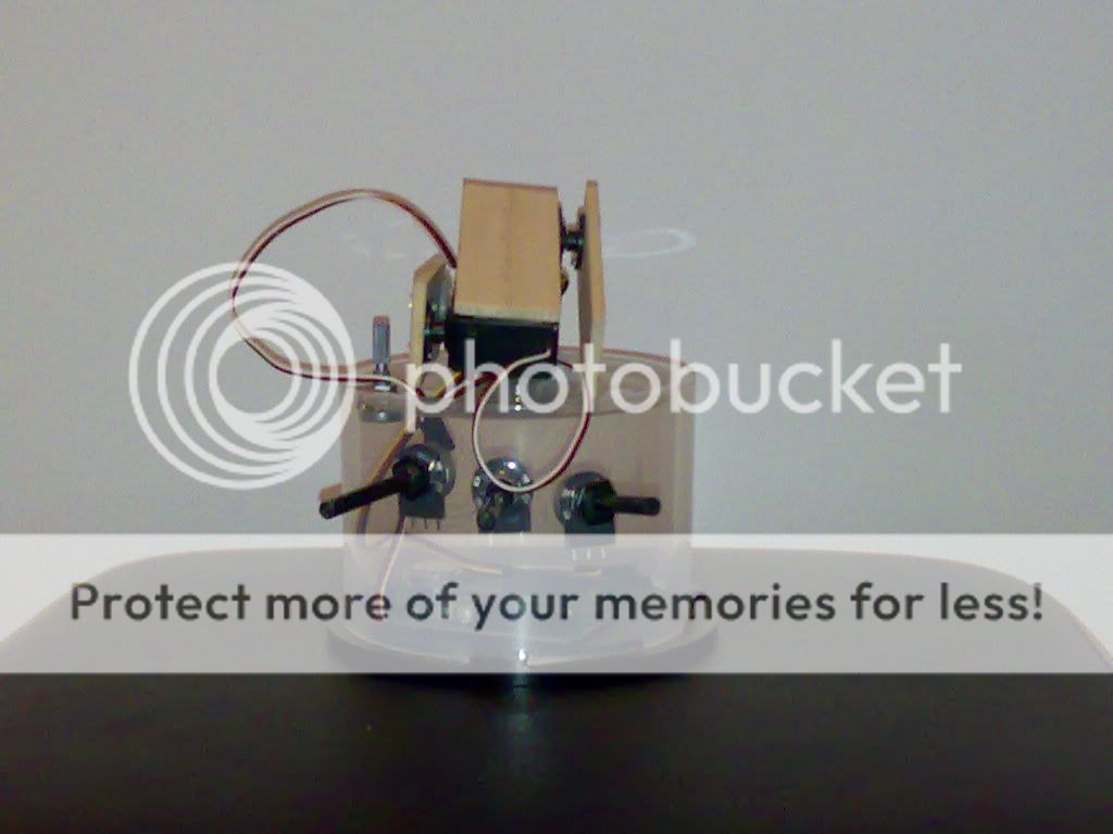

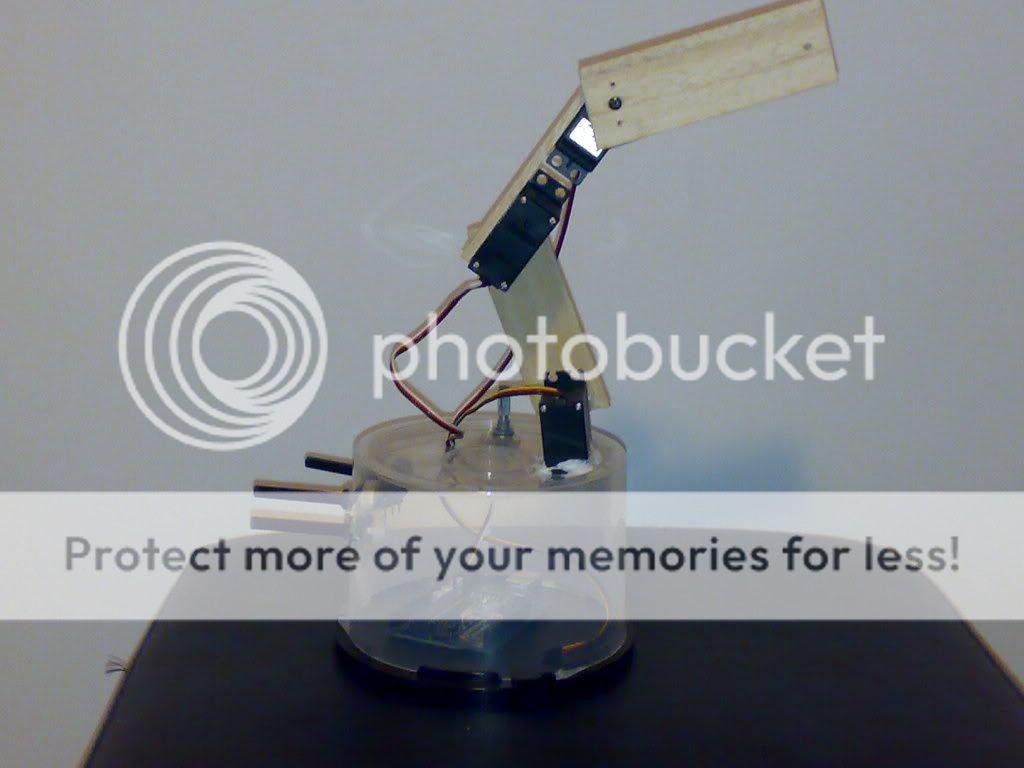

« Responder #10 em: 25 de Junho de 2009, 19:37 »
o "braço" ja esta quase concluido, so me falta fazer a "mao"
tenho aqui o codigo para controlar um servo com potenciometro, como "multiplico o codigo" para controlar 4 servos??

Re:falta de ideias :'(
« Responder #11 em: 25 de Junho de 2009, 20:15 »
e um videozinho :)
