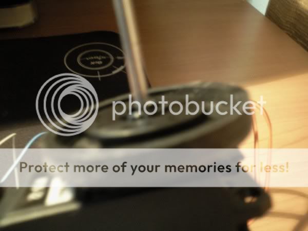

Já tinha lido um tutorial que anda pelo fórum, só que mantive o potenciómetro de origem e furei a roda dentada no centro aonde se põe o parafuso para apertar as peças de transmissão de movimento(não sei como se chamam), de maneira que da para por uma chave de fendas fininha para afinar os servos sem ter de os desmontar.

 Na minha resposta anterior estava a pensar uma coisa e a responder outra, estava a pensar em mostrar como fiz a alteração do servo.
 Mas acho que o que tu querias era como afino os servos, se for cá ficam as fotos com a chave na posição a afinar os servos, a única coisa que preciso fazer e retirar o parafuso do centro das rodas:
